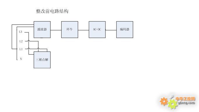

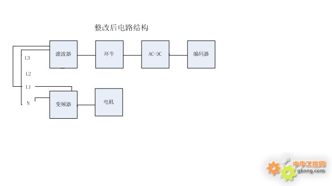

在对一个系统进行改造时,在原先的系统上添加变频功能。发现添加变频器后系统中编码器的通讯(232通讯)波形上有干扰,后面经过测试发现干扰很有可能是通过接地串到编码器上影响编码器工作的(变频器的接地点不同对通讯波形影响很大)。
该系统中编码器是通过一个Y电容后与变频器共地的,变频器上有Y电容,想请教各位有没办法在不改变他们原先接线的基础上,只更改编码器部分的电路或者接线消除该干扰,不甚感激!

发表于:2013/8/28 10:12:46
回复 #1楼 1531214350
已经是分槽布线了,只是这个是共地引起的干扰,不知怎样消除掉!

发表于:2013/8/28 10:22:20
工业中RS232一般用于编程状态、设置状态与短距离的传输数据记录,不用于长距离传输或参与控制。变频环境下RS232更不适合参与控制。正规专业的工业编码器厂家不会推荐这类输出,我所见的市场上正规专业的工业编码器品牌(德国、日本、中国)都没有用RS232作输出的。编码器除了用于工业的,也有消费级的应用,比如打印机、鼠标滚轮、滚轮式刷卡机等,那种情况下也许才会用RS232,你确认你的编码器是不是工业级专业的?编码器有没有问题?

发表于:2013/8/28 10:27:12
你一定要用RS232,就只有两头换成光纤的,避开Rs232的“地”的问题,可那样还不如直接换一个编码器来的方便呢。

发表于:2013/8/28 10:49:06
121529032
在
2013/8/27 23:36:58
后面经过测试发现干扰很有可能是通过接地串到编码器上影响编码器工作的[/upload]
如果是变频器对这个编码器“干扰”了,那又跟RS232没有关系了,就是编码器有问题,总拿干扰说事。。

发表于:2013/8/28 11:05:21
回复 #5楼 sinocomopto
其实就是原先是三相380V电源直接驱动电机,现在在中间增加变频功能而已

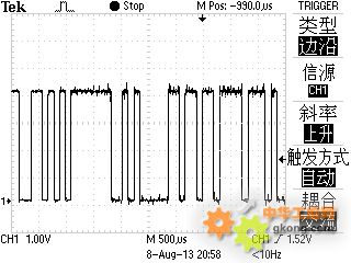

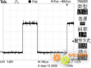

发表于:2013/8/28 11:07:58
回复 #6楼 @Q
就是检测232通讯波形,上面有很多的毛刺,导致通讯有概率出错。这个应该也算干扰吧? 因为在主板(编码器)工作电源之前增加了很大滤波措施(滤波、环流、AC-DC)等,所以差模干扰应该不会通过L\N传导至后面电源上,但是共地干扰会直接绕过这些干扰编码器。

作者的所有帖子(20)
2013/2/24
发表于:2013/8/28 11:10:31
回复 #7楼 121529032
通讯波形如附件所示,很明显可以看到干扰存在
