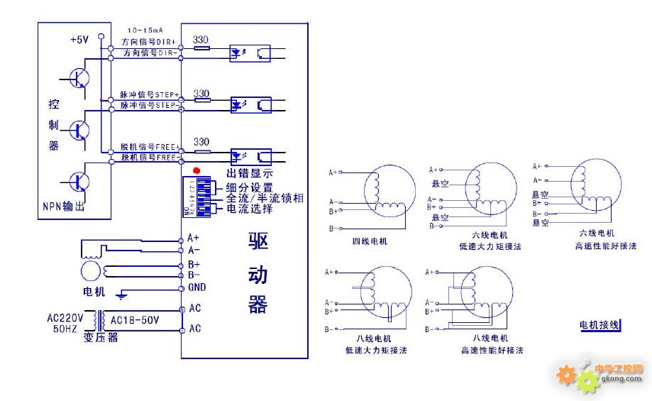

电机线是8跟,具体看下图
用的八线电机高速性能好接法……我觉得应该是2相的电机吧……这个电机以前完全没碰过……弄了好久都不行……

嘿,四相电机接成两相运行,你能区分引线+ -端吗?,再说了,如果频率调不了,能转起来又有什么用?

确实区分不了+ -端……这个貌似也有影响?求前辈指教……频率的话通过控制板应该可调,等我稍后再研究,现在首要的是要能转起来……如果频率不对是不是电机也会锁死?当初这个电机是别人买来直接让我调的- -

不能区分就调一下头尾再试试,接错了肯定就顶牛了。

还是怀疑你测的波形不真实,无论如何其输出不可能为交流而且还是正弦波。交流电怎能令直流电机转动?

中间要连一个驱动器把 把脉冲放大 电压太小了 驱动不了电机吧

我记得 我用三菱FX 3U 很好的驱动啊。公共线?

这个波形是直接从控制板引出的端子测试出来的……所以我也很费解……控制板的电源都是直流电,为什么会出现正弦波……

驱动器连了,看来还是输出信号的事情……
