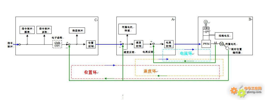

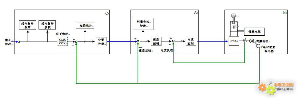

1、伺服三环框图
2、C为控制器,A+B是驱动器,伺服电机为执行原件,编码器为检测反馈元件;
3、A框到B框的蓝色信号线里,就是调节控制频率、电压的信号,速度环、电流环的调解器都是频率f电压U调节器;
4、C框为控制器,相当PLC的作用,通过计数器知道伺服当前位置,并根据当期位置输出:启动、减速、匀速、减速、停车等指令;
5、A+B就是驱动器,相当变频器,通过调节频率f电压U,控制伺服的速度、电流和启动停止!
6、伺服电源线上的电流互感器表示电流检测原件,将检测结果回馈给电流环的输入端与给定电流比较,构成电流闭环;
7、编码器检测的脉冲频率数的微分,就是检测脉冲的频率,这个频率就是电机的转速的大小,反馈到速度环的输入端与给定速度比较,构成速度环;
8、编码器检测的脉冲数,表示电机的位移量,与给定指令脉冲数比较,确定判断伺服当前位置,相当于PLC里一个由计数器构成的逻辑判断功能,他不是一个自动控制PID闭环;

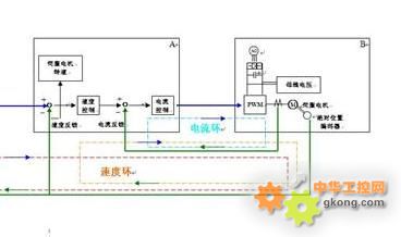

1、运动控制的三环;
2、变频器,即驱动器,有电流环和速度环;
3、控制器,即PLC,由计数器构成的位置环,该环不是PID闭环!
4、所谓速度环、电流环就是伺服电机调速电路的速度环、电流环,速度环控制期间,电机为硬特性;电流环控制期间电机呈软铁性!

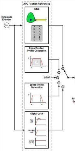

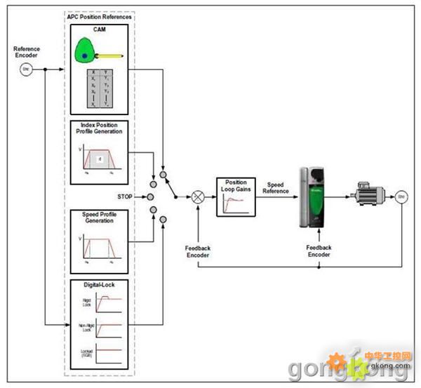

1、这个图中,是说伺服指令脉冲数(位置)、指令脉冲频率(速度)给定的方式;
2、举例说电子凸轮给定方式、位置给定方式等;
3、所有伺服,不管他是什么型号,什么厂家、国家,伺服的速度环、电流环都在伺服电机的调速电路上!
4、如果是交流电机,肯定是在变频调速电路上!如果是直流电机肯定在直流调压 调速电路上!

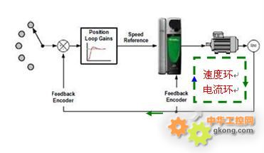

1、上边这个三环框图中,A+B就是变频调速度驱动器,有速度环、电流环构成;
2、对比上边的三环图,可以看出变频器就是伺服电机的速度环、电流环,他们的结构框图实质是一样的!
3、或者说A+B就是变频器的闭环框图:

C+A+B這組合構成伺服系統 也就是驅動器 同步電機 編碼器  連圖都不會拆 還冒出一個控制器 這說明 驅動器內置哪些功能都搞不清楚 所以才會把驅動器拆成3個組合 基本的結構都搞錯了  後續所寫的還會對嗎
CT的電子凸輪 講的是兩個電機 兩個編碼器 一個CT 許多環而且環環相套 你講的是哪顆電機 哪個編碼器 這都搞不清楚就在那裡亂套 還把收捲料都搞進來
