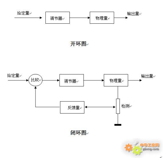

1、任何一个自动控制都有确定的“物理量”作为控制对象,举例说“速度”、“电流”……;
2、任何一个自动控制都必须有可用来调节控制对象大小的“调节器”;
3、这个调节器能对输入给定信号,有足够的放大倍数,以提高调节的灵敏度和精确度,这个放大倍数叫做开环放大倍数K;
4、任何一个自动控制都必须有对控制对象的适时有效检测,适时知道被控对象参数的大小;
5、任何一个自动控制都要有检测反馈环节,即从调节器的输出端到输入端的反馈环路;
6、任何一个自动控制都会将给定信号与检测反馈信号“比较”所得的偏差,作为调节器的输入信号;
7、调节器有三种型号:
1)当调节器的输出量与输入量成比例P,称为比例调节器;
2)当调节器的输出量是输入量的积分I,称为积分调节器;
3)当调节器的输出量是输入量的微分D,称为微分调节器
8、P,称为比例调节器,能使“偏差”迅速减小;
9、I,称为积分调节器,能使小“偏差”归于零;
10、D,称为微分调节器,能使“偏差”的变化率减小;
11、所以几乎所有自动闭环控制,一般会有三个P、I、D参数的调整;
12、P参数调合适,会使偏差迅速减小而不会“矫枉过正”
13、I参数调合适,会使小偏差尽快消失为零,控制准确;
14、D参数调合适,会使偏差剧烈变化时迅速恢复平静,控制稳定性好;

1、在一个闭环里,给定“什么”,就检测反馈“什么”,调节器就调节“什么”,实现“什么”在给定值上的“恒定”!
2、如果没有这个“什么”物理量大小的连续调节手段,也就是说,如果没有可适用的调节器,只有检测反馈是没有用的,不可能构成闭环控制!
3、笨鸟说的那些“闭环”,都是他个人的原创,不是我们常说的自动化闭环控制的基本概念!
