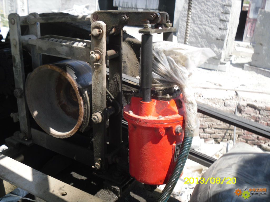

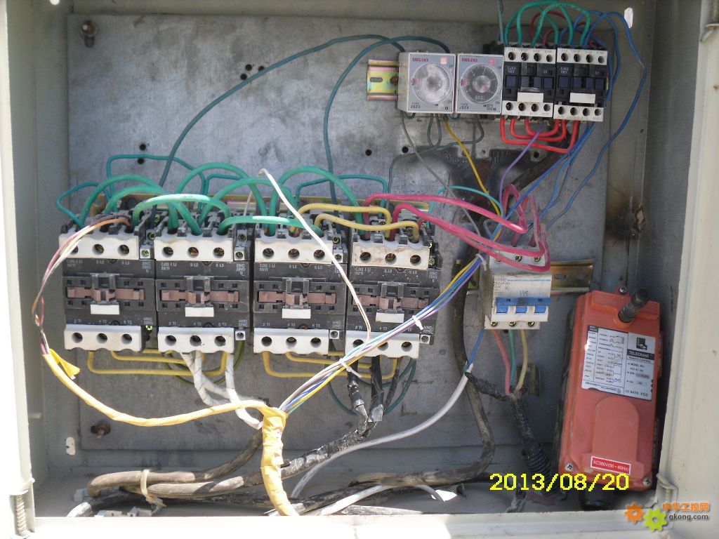

抱闸紧有可能,另外电源是否某个环节上接点有虚的。

你这样改只能暂时解决问题,还会烧电动机。
因为没有见到热过载保护。如果有了过载保护,抱闸是会动作保护的。一般的抱闸经常会出现抱死现象,再加上你频繁正反转,更容易产生过载现象而烧电机。

回复 #12楼 zytlc
都用铜鼻子压线头,检查没事...

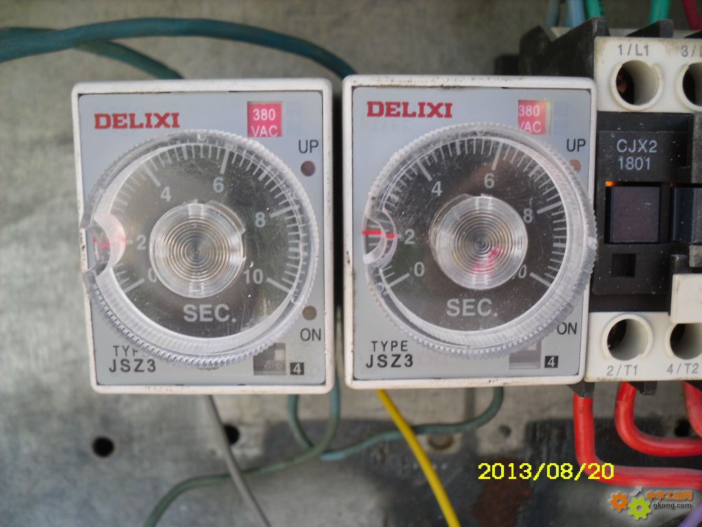

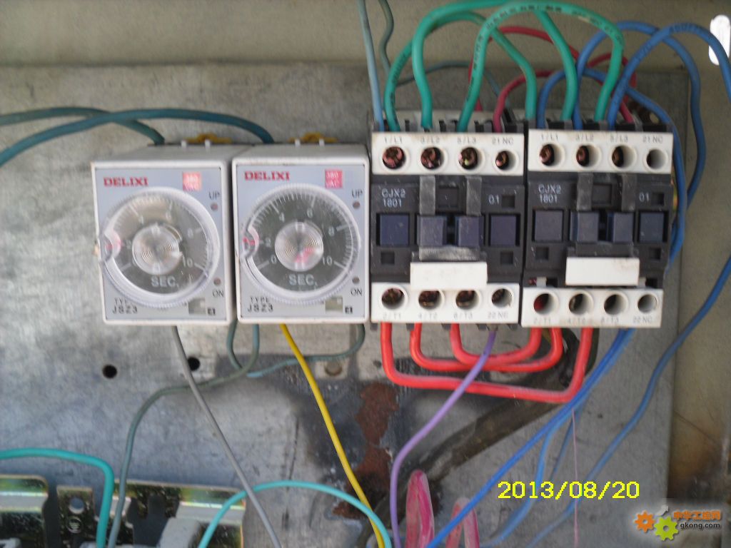

这个问题我考虑过,之前我也问过,
因为是点动,这个电流不稳定,瞬时电流过高,如何调节电流大小是个问题,调小了没法用,调大了等于没加...
所以暂时没用,换了个大点的电机...
2个11KW的       接触器5011
1个1.5KW的      接触器1801

抱闸要检查一下,看样子油漏的挺多的

看是自制设备,前电机功率和起重设备不匹配。
