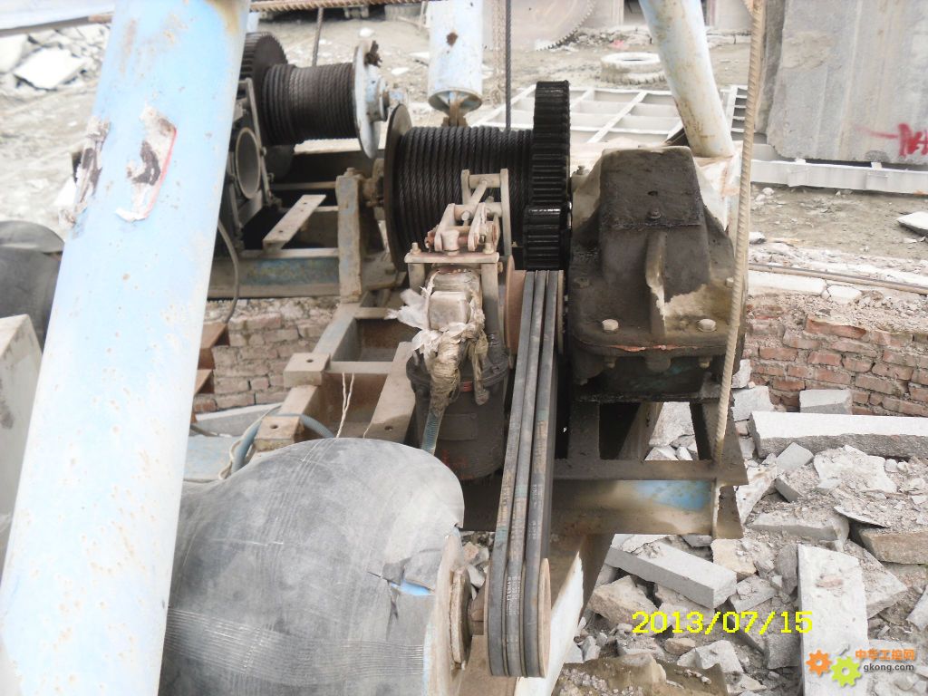

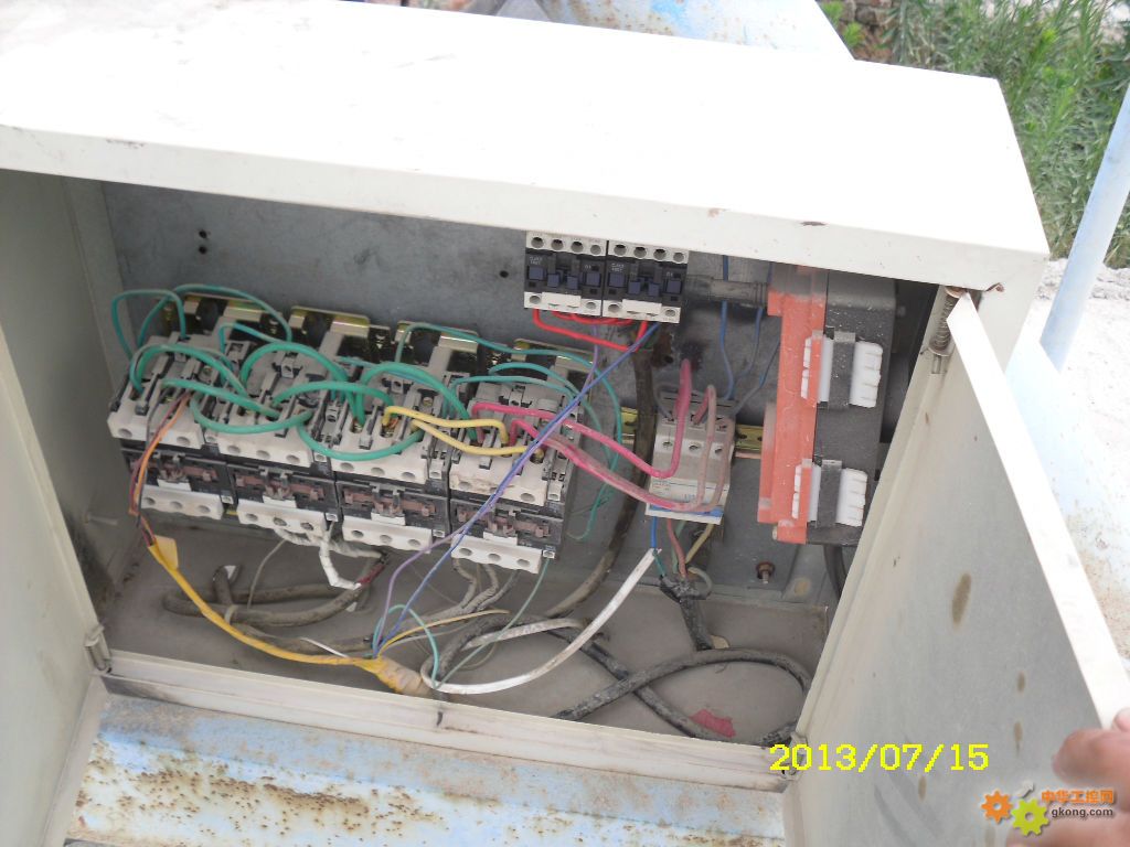

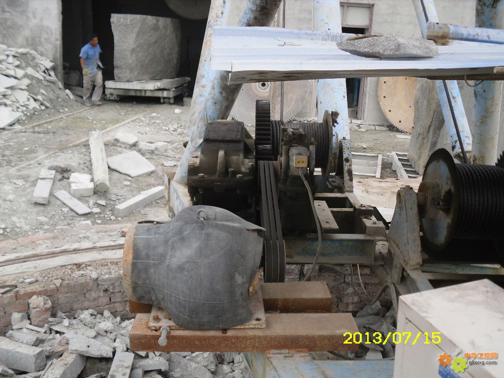

电动机正反转,油井控制刹车,接触器互锁
电机可能质量不好,在一个抱闸有点紧,还有就是反转时刹车反应慢而快速按正转键,导致电动机日积月累的损失。。
昨晚10点左右烧的,半夜了换上一个备用的,今天把控制箱小改了一下,在正转的线圈加个时间继电器,延时2秒,我在做实验的时候这个电机再一次冒烟,,是不是运气差?呵呵,这个电机以前进过水,我用灯烤了3天3夜。也许质量不好。。。
下午直接换了个大一点的,按上,,,一切OK,明天上图大家看看哈....

抱闸紧是关键。我这边的仪表车床都是靠反转制动。长期下来一点事都没有。

那个电机为什么要包装?散热怎么办?天热又不能散热,电机容易烧。

回复 #1楼 1053370790
 十几吨重,肯定烧电机...

回复 #2楼 479225838
不外乎抱闸紧、或抱闸失灵、或正反转这几种原因吧

回复 #3楼 kdrjl
只是上面盖车子内胎,防雨的,应该影响不大吧。

怀疑是没刹住车啊,频繁的话就不行的。

回复 #7楼 honghaii
好了,估计是刹车紧的原因...
