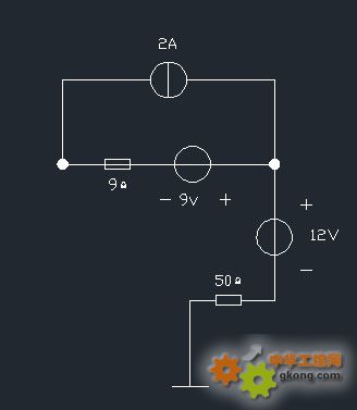

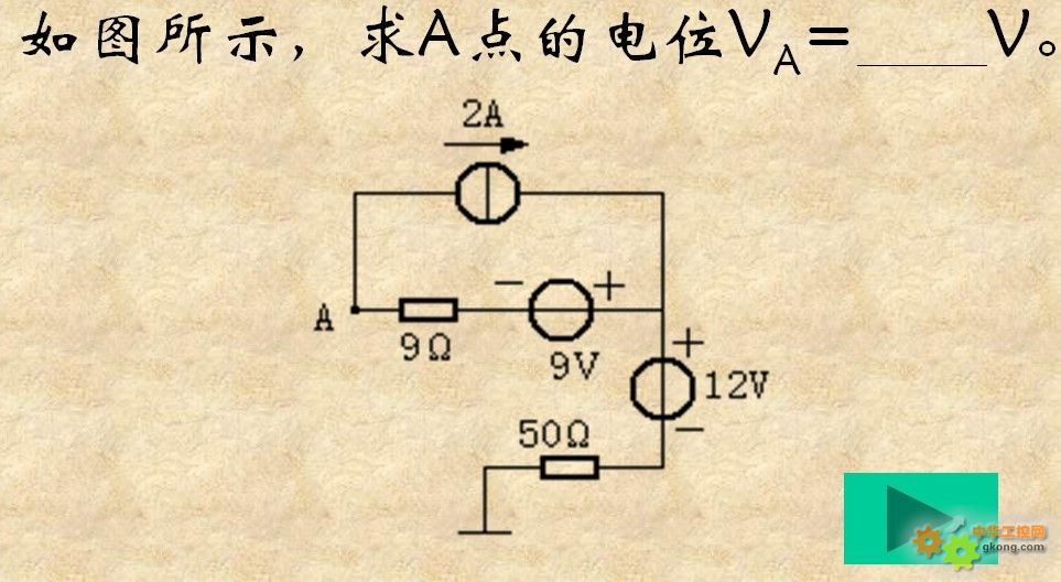

电位的问题,这道题怎么计算

戴维南叠加定理

写下计算步骤好么??
怎么来的15V啊?

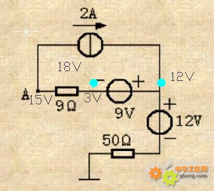

是-15V,电流不回大地,12V那路不分流。

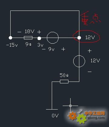

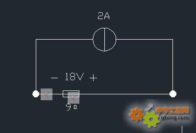

去掉电压源只考虑电流,计算各电阻两端的电压

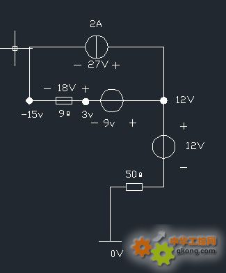

去掉电流源,看电压源找各节点的电位。圈出的12V是唯一可以确定的电位。根据它计算其它电位
再上一张全图。包括电流源两端电压。

很久很久以前学的,都快还给老师了。有错误希望大家指出。
我现在的工作是机械加工,和电气基本上绝缘,这些只是个人爱好,有一点理论基础,实践完全为零。
