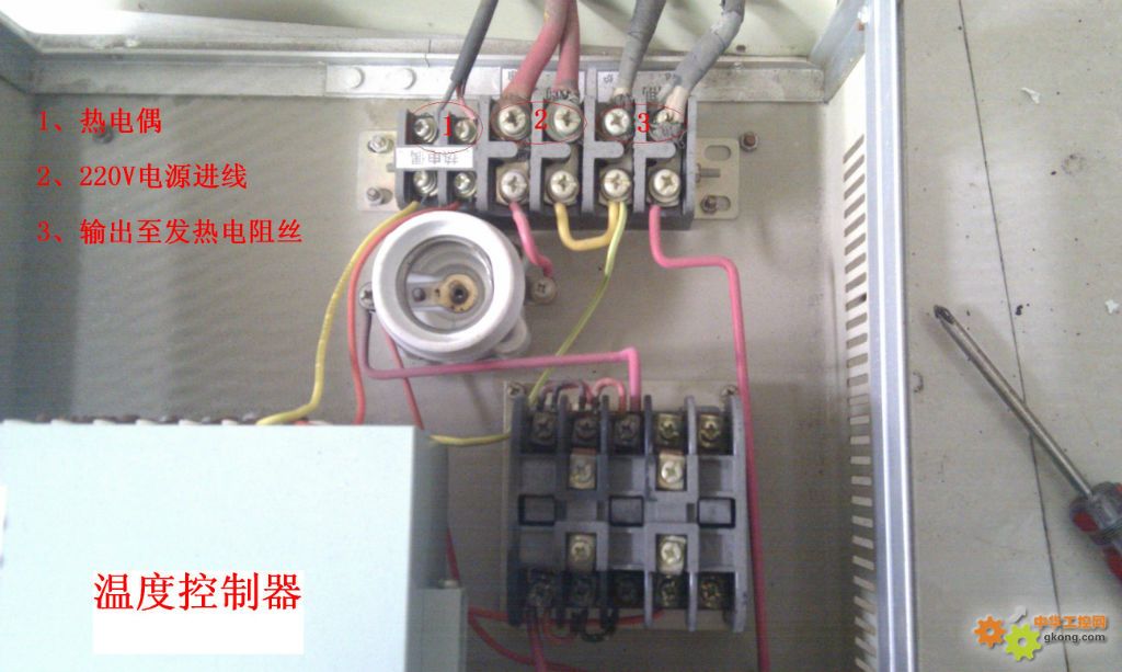

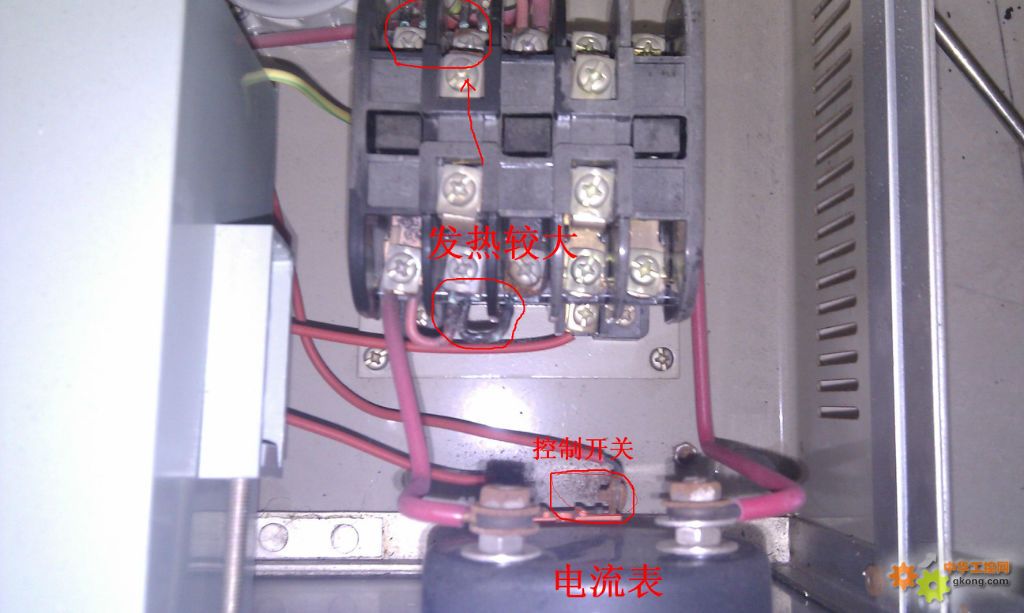

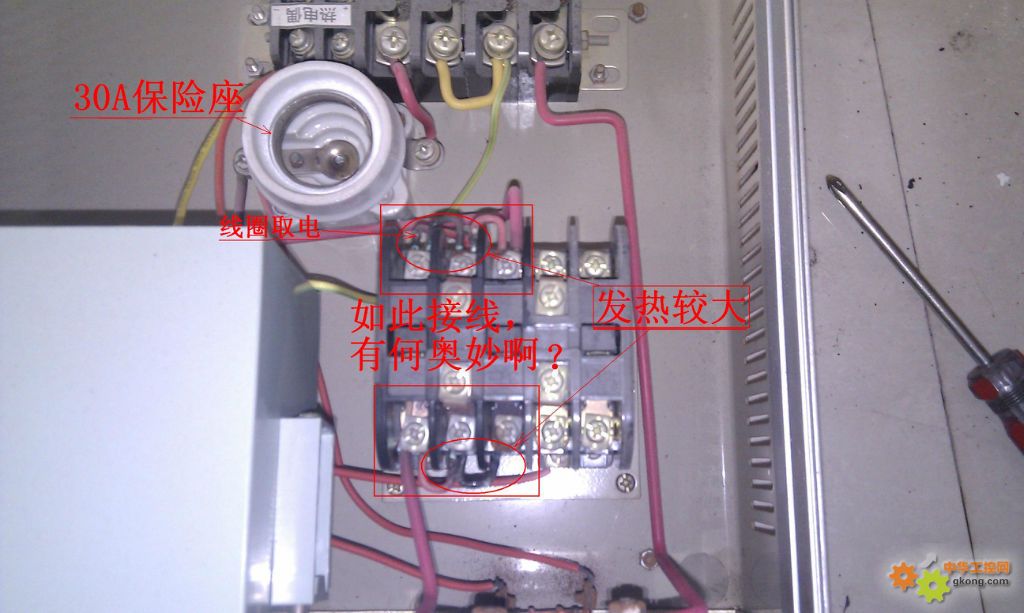

这个是一个电炉的控制箱电路,故障,仅仅是30A的保险烧坏了,更换后工作正常。
看交流接触器的接线方式,交流接触器上的连接线明显更细,再看发热程度上,是否有什么奥妙存在?

接触器并联接线的作用就是开关通断的容量增大。
可惜线用小了,或者长期不检查热胀冷缩导致螺丝松动而烧毁线头。
大功率的控制主线路都是安全隐患,要定期检查。

个人感觉,如果要兼顾保护交流接触器主触点,那跳线应该要细一些更好,而且那两个粗的线要错开接上去。
看那两处发热严重的地方,是偶然性(接触不好)、还是必然性(设备的弊端)?

所问奥妙,不知何指;是说该种接线,好还是不好?或者,是说线的发热,似成规律性,为什么会这样。
假设连接处接触良好,或可从电流分配及散热情况方面考虑。
不知该接触器的辅助触头和主触头,容量是否一样。

农民工产品。要触点相并,也要选主触点呀,1、3、5是主触点

不就是并联着用吗?单个触点电流不够大,三个并联用就够了。

好像螺丝没紧好引起起发热。
