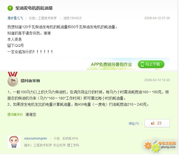

请问各位大神,柴油发电机的耗油量应该怎么计算

我也百度过  所以最后我用的200g计算不知这样行不行

那可不一样的。不同功率的柴油发动机=发电机组的耗油量是不同的。如果是估算,200g/kW.h,或者说在150-250范围。

发一度电大约耗4两油左右吧?

210克每度电

1升油发3.3度电左右。
