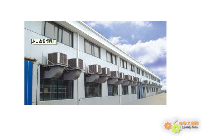

以前我们的工厂,因为厂房空间太大,就安装了水帘,就是环保空调。
他的原理就是:
用水泵加水池,再加大型抽风机和安装在窗户上的纸质窗帘(水从上面往下流,水流是密封的)。
抽风机是往窗户外吹风,也就是将风经过水帘冷却后抽进车间。
弊端是,因为往外抽风,车间内部是负压状态,打开车间大门后很难关上。
那时车间的窗户上整整齐齐的一排抽风机,另一边又是整整齐齐的一排水帘,壮观呀。

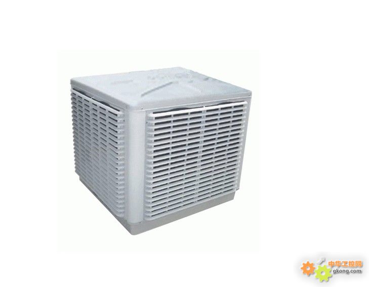

还有一种一体式的环保空调,原理跟上面也差不多,但是用的导风管,固定位置吹风。
但是这样的环保空调对于住宅用户而言体积太大了。
