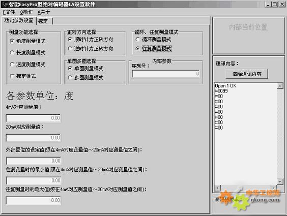

有些编码器有编程功能,例如我们的发明专利产品智能型编码器,可以对编码器使用时是长度、角度、速度的输出变量设定编程,旋转方向、量程、分辨率编程,通讯的地址、波特率编程等等。

尤其是Rs485输出(或其他总线型)编码器,地址、波特率要编程好,才能与PLC匹配,读到数据。

智能型编码器,内置32位CPU,可对绝对值编码器编程:
例如RS485输出的波特率、地址编程,比如已经应用于建筑机械塔吊防碰撞黑匣子,可对于两台塔吊回转臂的角度、高度等多个编码器组网监控防碰撞保护;或者雷达、通讯天线的转角、仰角的组网控制(已经多项军工产品列装)。
也有直接作为速度信号监控,在太阳能硅晶玻璃加工中作为速度监控应用。
