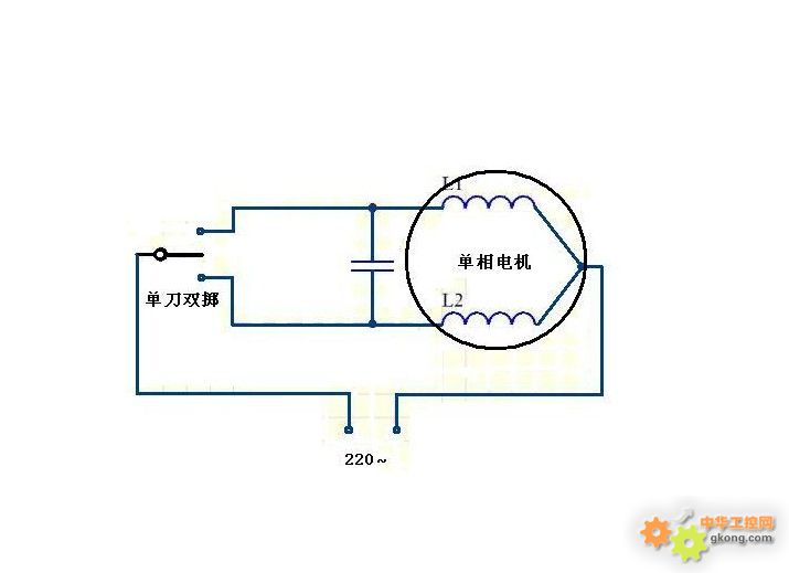

单位同事的电扇电容坏了,找另个电工修理,只是换了个电容而已,不想换过后,风扇开始倒转了,不知何故?百思不得期解,而且风扇的转速很慢,不知诸位遇到过这种情况没?

好好查一下实际的接头颜色,是不是接错了?一般的是红白蓝是调速的,另一个是棕或其他颜色,你再核实一下,自己的图是否画得与实际的电路接线相符?

线接错了,只是接错了而已。那个电工很粗心呵呵。

接错线。把电容线对调。

以下是引用honghaii在2013/7/17 21:28:12的发言:
想来也只有这一种情况了,换个电容而已,都能把线接错,真是无语!
谢谢版主的提醒,想来应该也是线接错了,别的实在想不出有什么情况换个电容风扇都会倒转的

并在电容上的线接错了可能性大,将主副绕组搞反了

理解了单相马达正反转的原理后,就没什么百思不得其解了

呵呵;主副绕组搞反了;
