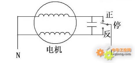

#10楼
原理图没错,按原理图分析应该是黑蓝接反了,这样将会出现你所说的故障现象。

发表于:2013/7/18 19:16:25
#13楼
拆电容的时候没记住原来的线的颜色

发表于:2013/7/18 23:55:17
#15楼
线接错了

发表于:2013/7/19 8:12:19
#16楼
这个问题 就是主绕组与副绕组线接错啦 ,单相电机即可正转又能反转而不是电容问题
