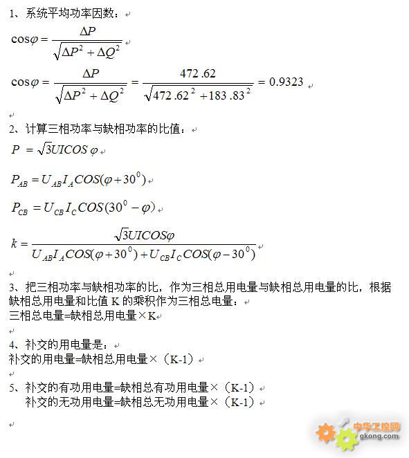

以下是引用cfg168在2013/7/11 11:40:02的发言:
更正(修正)系数K=实际功率p(故障以前)÷(故障以后)记录功率P
K=1,计量正确;K>1,少计电量;0<K<1,多计电量;-1<K<0,记录电量为负值,(绝对值多计);
K<-1,记录电量为负值,(绝对值少计);K=0,实际电量为零;K→∞,记录电量为零。

就是三相电能表,有一相输入断线,导致电能表少计量了电量,供电公司亏死了。
然后就想办法计算出电能表断线之前与断线之后,工厂额外赚取了多少电度数。
然后就得使用我也看不懂的天文公式计算出工厂要补缴的钱。

以下是引用cfg168在2013/7/12 20:20:25的发言:
呵呵,是这个意思,旁边有个厂要补100多万的电费,我们估计也少不了!

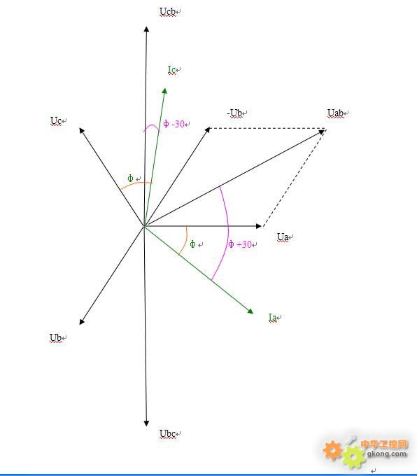

1、以上方法是根据三相与单相用电量的关系推算,其实三相实际用电量并不是对称的;
2、还可以,翻阅过去历史记录,找出企业过去用电量的规律,推测补交电费的多少!这样可能更接近实际用电量!

以下是引用zhibinliu60在2013/7/15 16:12:22的发言:
请问:相位角的寻个30度,是什么意思呀?
天道酬勤!
5379
zhibinliu60
文章数:2029
历史总积分:5379
注册时间:2006/5/15
08年博客人气奖
发表于:2013/7/16 13:06:42
#19楼
以下是引用qinhya在2013/7/16 11:13:51的发言:
φ+30、φ-30分别是Uab与Ia、Ucb与Ic的相位差.
