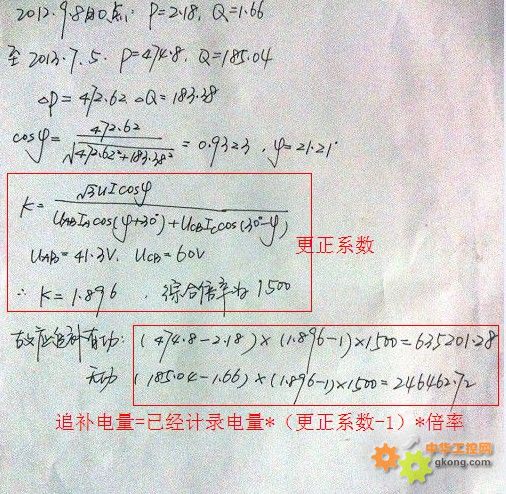

最近电力稽查部门在检查中,发现我公司高压计量装置的电压互感器保险A相熔断,造成电表计量欠电压,具体情况如下:
1,高压计量电压互感器采用的是V/V接法,高压熔断一相后,低压Uab=41.3V,Ucb=60V(标准值是100V);
2,高压电压互感器倍率是100倍(10000V/100V),电压互感器的变比是15(75A/5A),综合倍率:1500;
3,起始时间及电量:2012年9月8日0点,起始电量:总有功P=2.18,总无功Q=1.66;
4,结束时间及电量:2013年7月5日14点,结束电量:总有功P=474.8,总无功Q=185.04;
现在讨论下:根据以上条件,如何计算出因电压互感器欠压而造成计量表少计的电量!

他们有一个具体的公式来算这个,一会我扫描了,传上来,大家看看这个公式是如何算出来的!

计算公式来了!

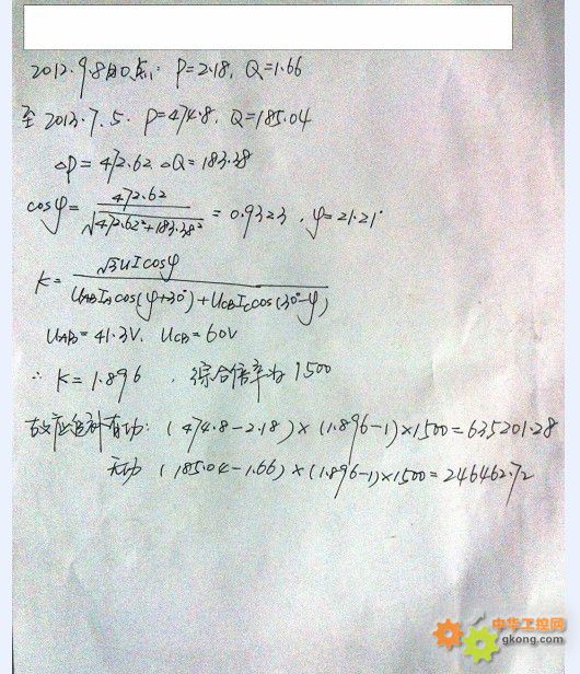

计算公式:

哪位大侠能科普一下公式的由来?

更正(修正)系数K=实际功率p(故障以前)÷(故障以后)记录功率P
K=1,计量正确;K>1,少计电量;0<K<1,多计电量;-1<K<0,记录电量为负值,(绝对值多计);
K<-1,记录电量为负值,(绝对值少计);K=0,实际电量为零;K→∞,记录电量为零。
