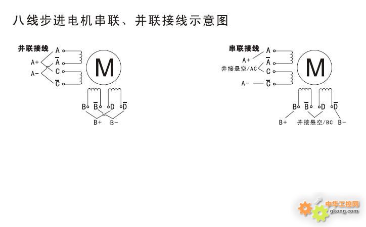

手头有个步进电机57K56D,8线的,不晓得是个什么型号,没有说明书,怎样测出相线,并用两相四线的马达驱动器驱动?

教你一个简单的方法:  先将8条线两两 短接,然后去拧电机轴,电机轴有阻力的算一组

两两短接有阻力,万用表测导通,能使二极管发光,我把把八根线分成了四组,然后呢?

以下是引用heimao1990在2013/7/1 13:42:31的发言:
拧电机轴,电机轴有阻力的是同一组

然后按照版主给出来的图去用驱动器试

电压根据驱动器的要求来就行,一般来说,驱动57的电机用DC24V即可,  主要关心驱动器的电流设置,57电机常见的额定2A居多,并联到2.8A,当然也有最高到4.2A的,  建议用2A来试,先把电机跑起来再说,如果觉得长时间运行电机发热量都很少而且电机扭力不太够再进一步增大电流。

电流写的3.6A……结果我把步进电机拆开了,按线圈缠绕找的相线。

关键在于我分不清楚哪个是A+哪个是A-,那组线是A组哪组是C组
