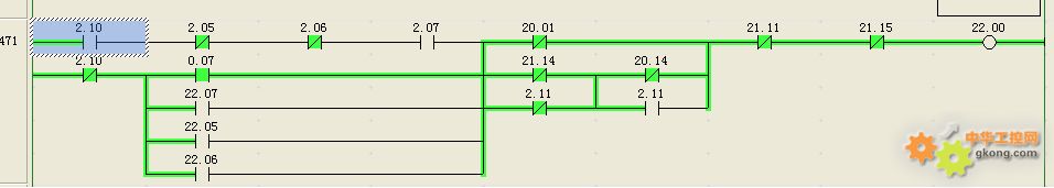

此程序中输出点不能接通,请问怎么回事,怎样解决

PLC型号是CPM2AH的

PLC没在运行状态

或者有双线圈的地方

是不是没在运行状态?还是前面有主控或跳转指令?

呵呵;只贴这一段是没办法分析的;
如果你只把这一段输入到PLC内而且PLC是在运行的,肯定是输出的;

不是程序的事,因为有的PLC能行,有的不行,另外22.05、22.06、22.07如果动作,线圈有输出,但是0.07动作,线圈没有输出

LD NOT2.10调换下位置试一下,变成AND NOT2.10

本人用的CP1E_E40就发生过这种情况,是PLC质量问题,换一台或换一个输入点,问题解决。
