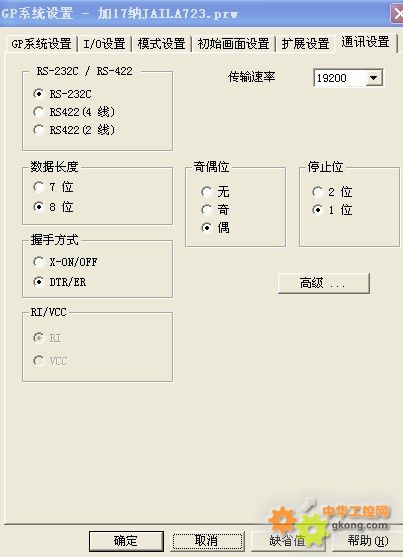

通讯错误;
估计你是CPU226;
检查通讯参数:通讯波特率,奇偶校验位,PLC栈号,GP侧通讯参数等等。

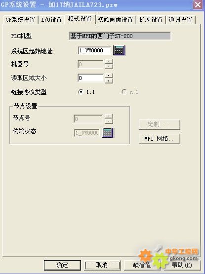

GP软件里PLC选型改成S7-200 PPI再去试下;

通讯参数:  RS232C改成RS422(2线) , 传输速率根据你PLC侧COM口波特率可在9600,19200,187.5k之间选择,建议9600或者19200;
模式设置:PLC节点号根据你PLC侧节点号来设置,一般默认为2.
PPI或者MPI这个倒无所谓。

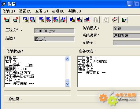

#18楼

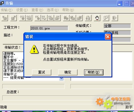

普罗菲斯下载出现问题  求大侠帮忙

#19楼
