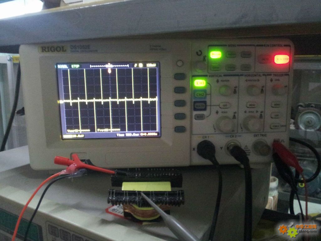

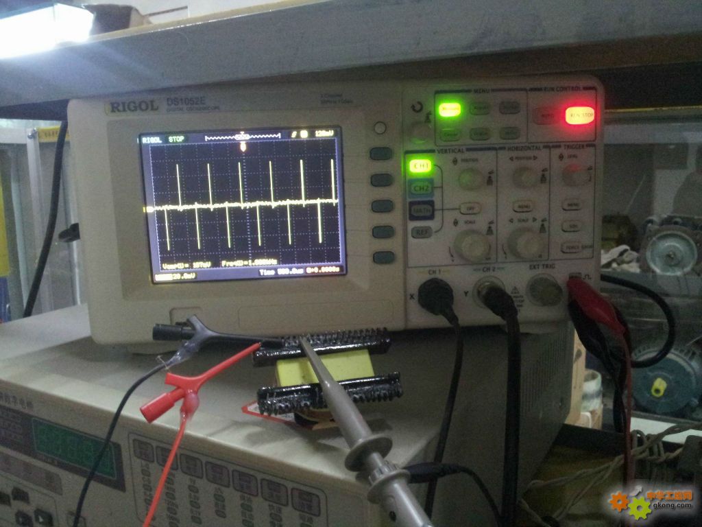

示波器这东西现在也不贵,买了撑门面未免太过可惜了。用它测试驱动波形好像也不是很有必要。
总是想着拿它做点对我们维修工作有帮助,或者提高维修效率的事。
对于开关电源变压器匝间短路的检测,好像没什么快捷的办法。这个问题不像电容管子什么的,像匝间短路,靠万用表根本量不出什么。开关变压器坏很多是N1绕组匝间短路。
在咸工的《变频器快速检修入门》一书中,有提到利用示波器方波振铃检测开关电源变压器的方法。
在实际操作中,对于振铃波形到底什么程度算好,什么程度算坏似乎不太容易把握。

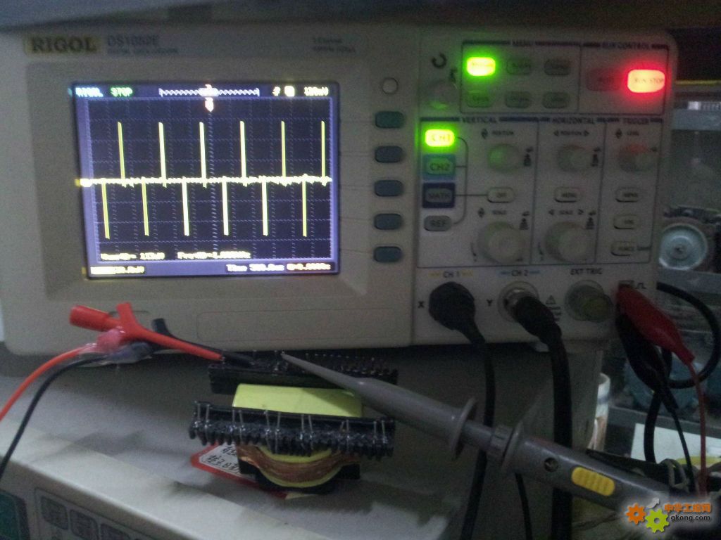

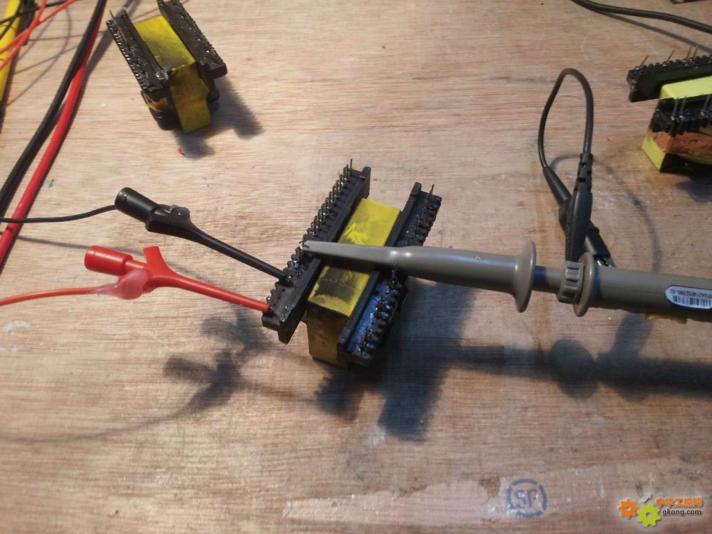

今天突发奇想,可以把方波输入N1绕组,然后测量其它绕组是否有波形输出,这样测试变压器好坏不是很方便吗?
马上动手实验,确实很直观很好用!
把这个好方法给大家分享下,如果这个方法很多朋友已经知道了,那就算我OUT了吧。
转贴者请注明出处

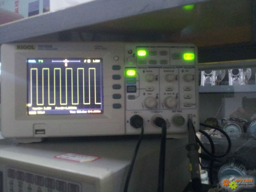

可以直接利用示波器自带的1KHZ方波测试信号输出作为信号源,不需要再另外配置信号源
测试好的变压器,信号输入接N1绕组,测量其它绕组均有方波信号,当然会有一点失真。

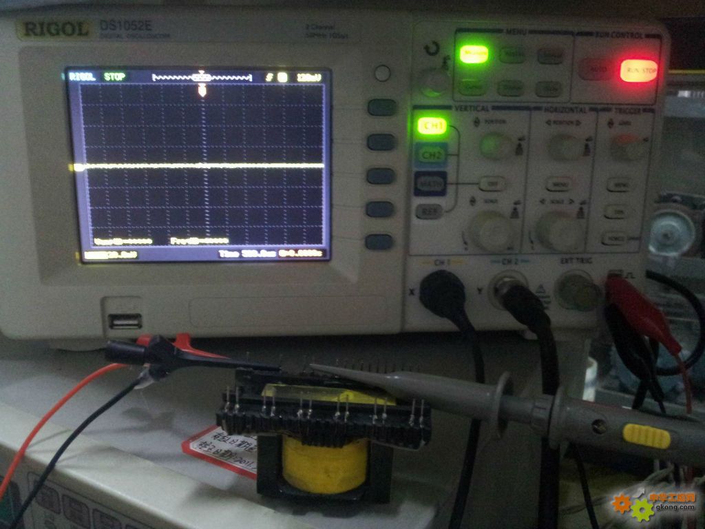

N1绕组匝间短路的变压器,输入方波其它绕组毫无反应

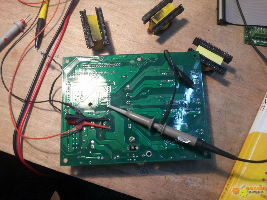

在线测量也可以,虽然有些失真但完全可以识别。
自己做一些测试线很有必要,也很有用。

倒数第二张图片,我看着波形不对啊??

试验了一下  示波器方波测试1k信号 空载正常 但是接入开关变压器的N1绕组 方波信号就消失了
是不是方波测试信号带载能力差

回复 #6楼 狂歌乱舞
经过变压器后信号就弱了,你要重新调整每格/V和TIME,直到看到方波竖线为止
