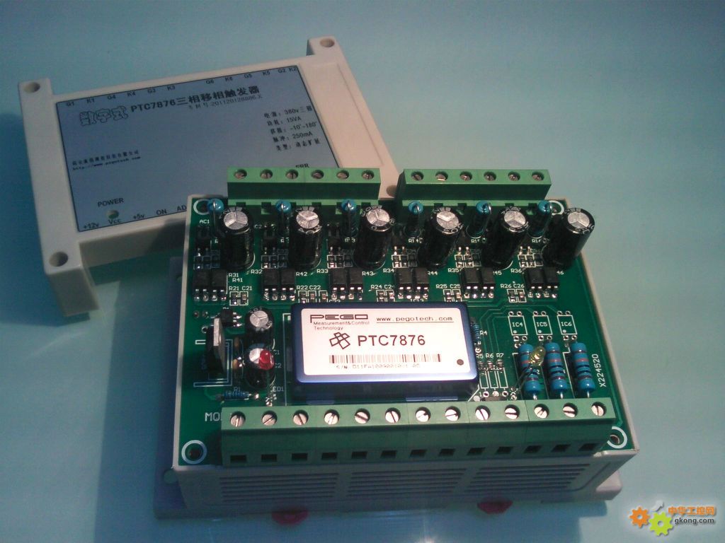

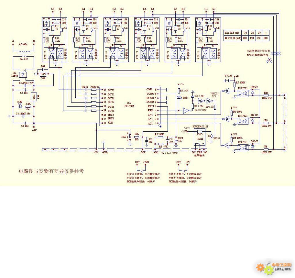

采用了一种新颖的直流触发方式,触发电流大小取决于直流电源的功率,轻松输出1-3A的触发电流,可靠触发1000A以上的可控硅(千A级晶闸管需要1A以上的触发电流),电路图:

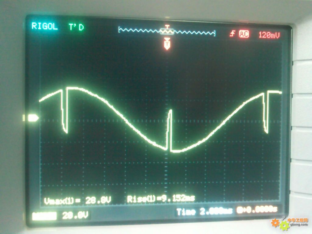

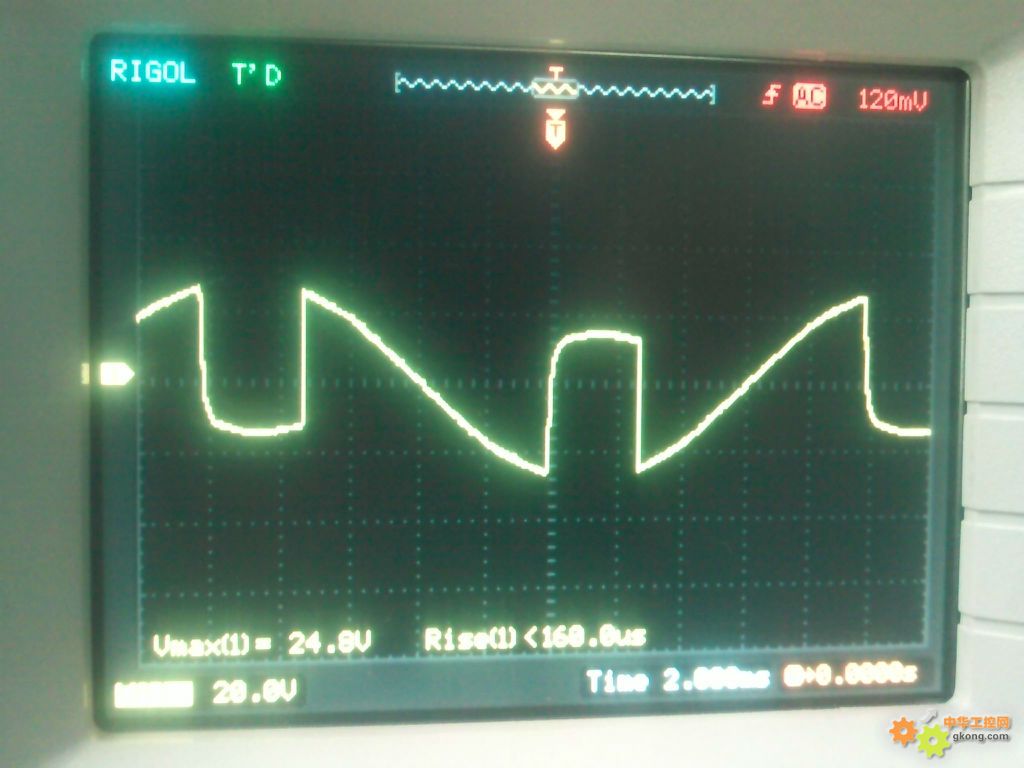

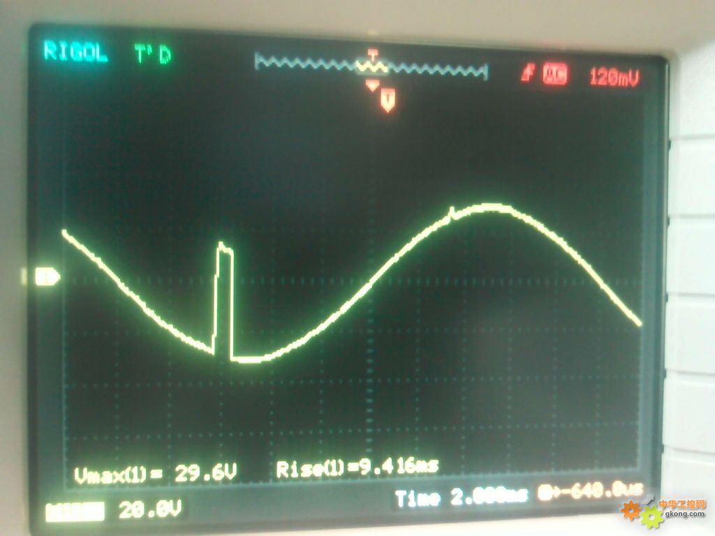

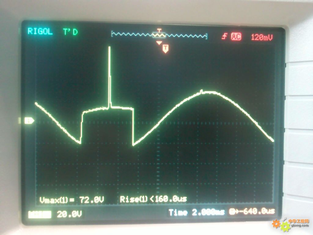

回复 #2楼 qinhya

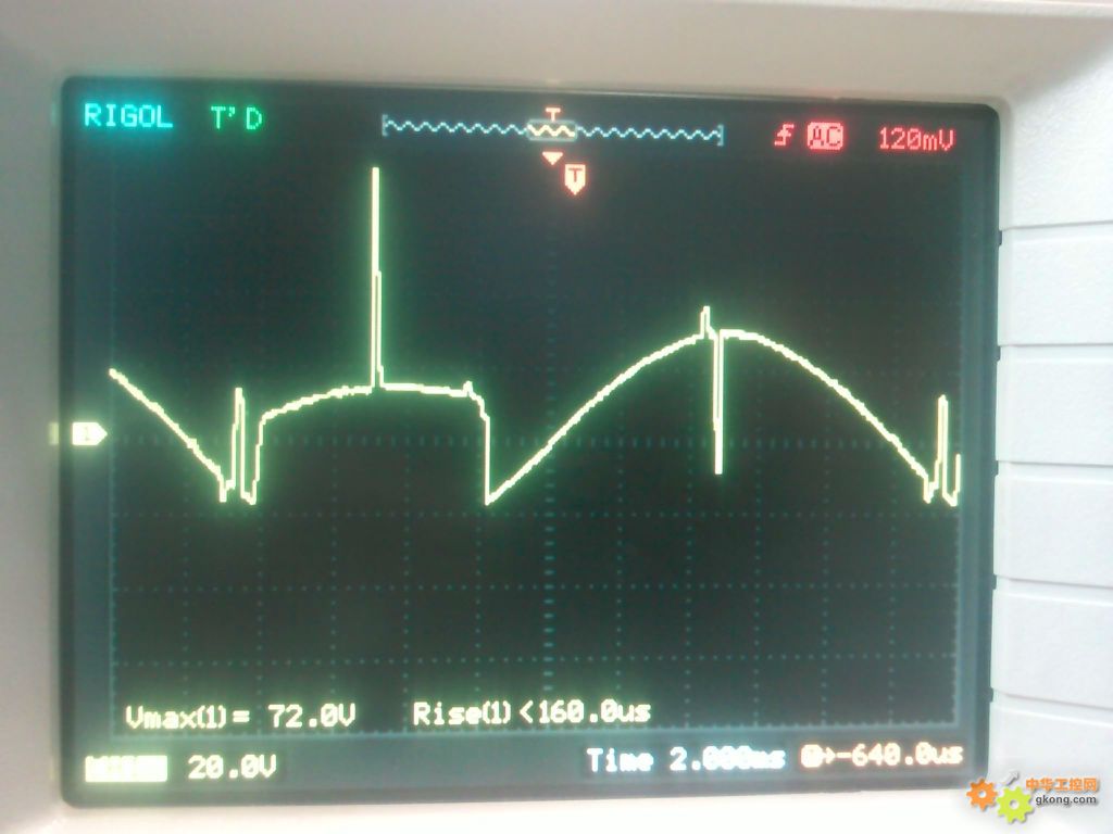

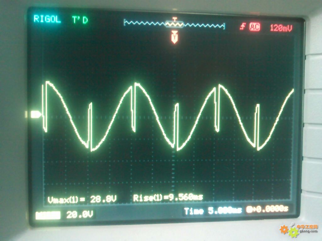

版主讲的“智能可控硅模块”使用确实非常方便,用于阻性负载很好,可是当用于感性负载时交流波形不对称,以下波形就是“智能可控硅模块”带感性负载时的实测波形:这块模块是三相40A,国内知名厂家淄博**的产品,很贵的哦。
可控硅触发是个古老的问题,国内能做好的又有几家呢?如有机会,一定要测试一下波形!保证大有收获!!!
前几年的“软启动是个骗局”争论的好久,由于大部分坛友没有机会去测试波形,大家忽略了一个重要因素:软启动器自身品质欠佳!
国内能把三相移相做好的太少了!几乎没有!不相信就测波形吧。
前几天用一台2.2kw电机做了个软启动对比实验,采用了淄博**“智能可控硅模块”与本人的触发板,对比波形如下:
采用智能模块:启动电流2A---3.4A,电流小于2A时电机时不转有明显交流声,启动不平稳。
采用触发板外接可控硅:启动电流1.5A---2.5A ,1.5A就能启动,小于1.5A交流声很小,启动平稳。
如果负载是变压器(单相三相均可以),那就更明显了,不用示波器,用钳形电流表测空载电流,通过可控硅移相调压,虽然电压降低了可是空载电流却上升了!!为什么?
原因是正负半周不等,含直流分量的电压接到变压器上使矽钢片偏磁而饱和,本人实际工作中经常接触各种各样的触发板,95%都是这样,包括部分进口触发板!所以萌发了自己研发触发板的想法。

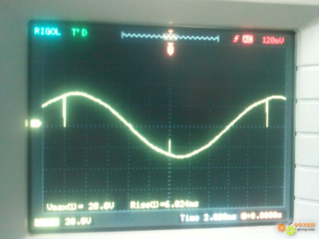

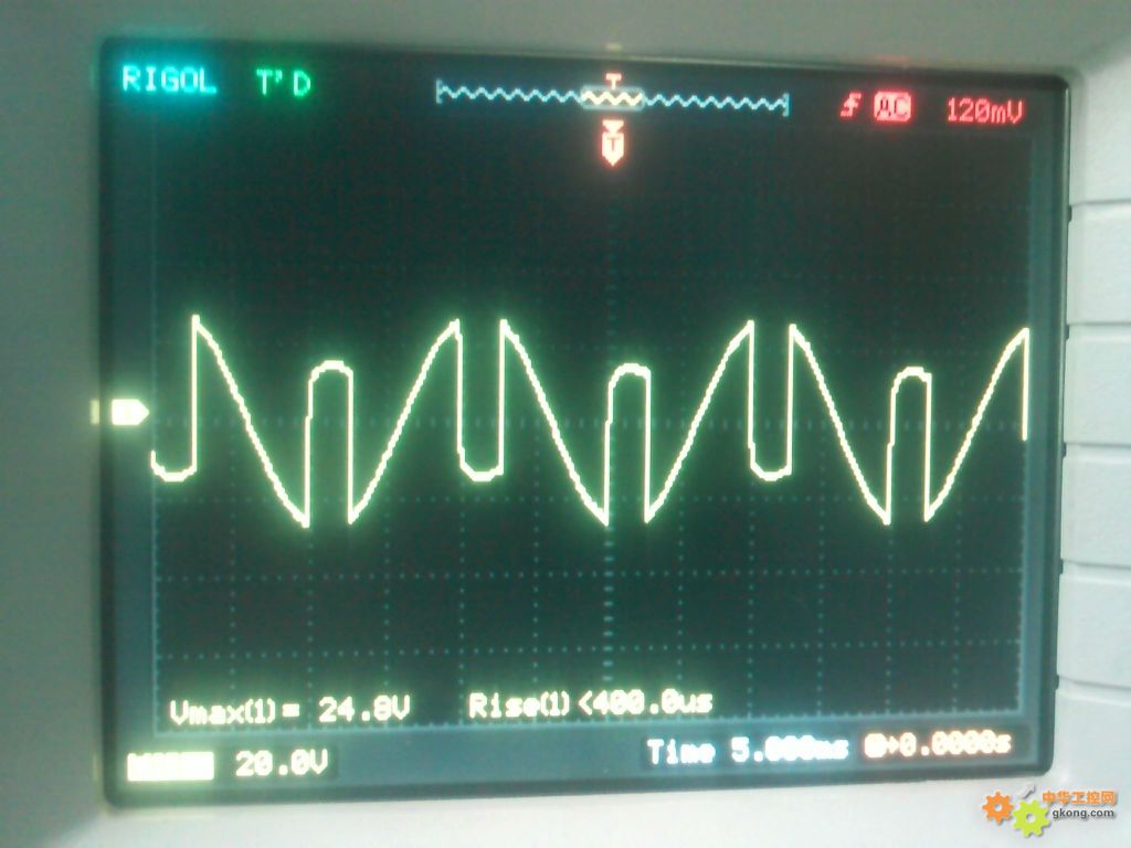

以下是触发板 外接6只可控硅的实测波形:
