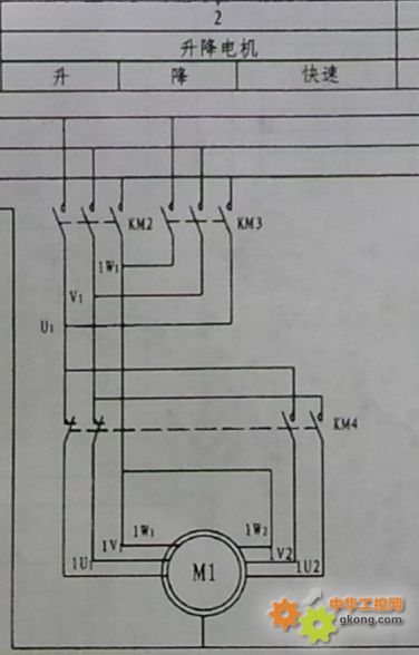

公司一个小项目,电气方面就有个升降门控制。升降电机是机械工程师选的型,结果选了个带控制手柄的,电气方面本来的思路是自动化控制,所以自己在现场就把手柄包括里面的一组三个接触器都拆了,剩下六根线(电机跟电气控制部分不在一起,电机看不到,只有伸出来的六根线),按三角形接起来,临时线送了下电,正反转都ok,就直接接上了。
结果我们自己接线盒里空开,接触器都接好后,一试却不行,空载状态下电机转个6、7秒钟空开就跳闸。电机是1kw的,空开是4A的,没办法各种方法各种试,就是不行。最后翻出了升降电机厂家带的手册,找到原理图,按其接好就ok了。但是这种接线方式自己始终看不懂,求解释

见过吗见过吗?

双速电机吧

回复 #3楼 gzg_00
说到这个,可能是厂家不太正规吧,我当时跟厂家咨询了,对方模模糊糊的也没说清楚,不过这个型号应该是不能调速的。那个手柄上就三个按钮,向上、向下、急停,没有调速,不然当时我也不会不仔细看就拆了,三个接触器我是想当然的认为正转、反转、急停了,后来看了下才发现不是

从电路图上来看,KM4应该是断火限位器。不好意思,刚才看错了,这样接线也不像断火限位器呀。3个接触器的图片能不能发上来看看

楼主再把控制电路传上来看看。

KM2,KM3正反转。KM4调速

km2.km3控制正反转,KM4是控制你上升到最高位置不可以上升只能下降,下降到最低位只能上升不能下降,和电动葫芦的断火器一个道理,可能接了上下限位开关控制控制回路。不知道对不对???

马达是国产的吗?电源电压是380V的吗?
如果是,1KW的马达为什么用三角形解法?国产4KW级以上的马达才会用角接。
马达应该不是普通的三相异步电机,楼主上传马达铭牌让大伙开开眼。
