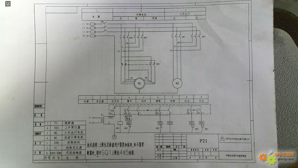

以下是引用wangsan76在2013/5/14 21:36:10的发言:
km2.km3控制正反转,KM4是控制你上升到最高位置不可以上升只能下降,下降到最低位只能上升不能下降,和电动葫芦的断火器一个道理,可能接了上下限位开关控制控制回路。不知道对不对???
不是这样的,普通的三相异步电机六根线都会用上,但是楼主贴出来的电路图,你看仔细了吗?
KM4是互锁开关,四组触电,只能有两组只能在一个时刻接通。偏偏四组都控制了马达4根线。
也就是说,这个马达只需要接3根线,就能让它转起来,怀疑是变级马达。

#11楼
好好看 KM4在控制盒里什么接的 就知道了

#12楼
总图,可能会不太清晰

#13楼
M1是一个双速的变级马达,马达的铭牌的型号尾清清楚楚的标示着是几级/几级,还有什么接法/接法。
还会清楚的标示在那个转速下的电流大小。

发表于:2013/5/15 16:20:37
#14楼
应该是这样,K2、K3控制UVW的接法,控制正反转;K2、K3的常闭触点分别接到K3、K2,作用就是K2没有按下的时候,常闭触点接通,K3可以按下,而K2按下的时候常闭触点断开,K3按下也没用,反之亦然,中间应该有一个继电器控制常开/常闭触点,电路图部分看不太清,应该没错

#15楼
KM2,KM3正反转。KM4调速

#16楼
哈哈,我也来猜猜:
   1,电机是双速的,不过不是单线圈,是双线圈的。高速4极一个线圈,低速另外一个线圈估计在12极以上。速度比太大所以无法用单线圈改变接线变极变速。
   2,正反转按钮是双键程的,轻按KM4不得电,电机低速线线圈得电启动运行,深按KM4得电电机高速运转。
再说一句:在变频器普及之前,高速4极,低速20极的双线圈电机用在电梯上的挺多的。

#17楼
km2,km3是正反转,km4是调速的。

#18楼
楼主再把控制电路传上来看看。

#19楼
回复 #16楼 479225838
说得有道理,关键是这双速电机不是经 常见到的三角---双星
