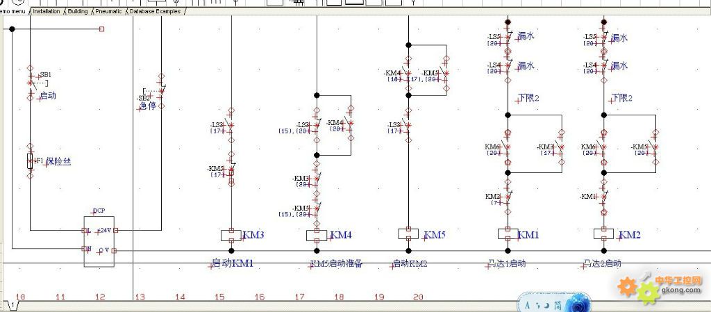

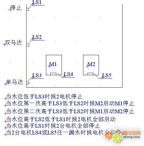

发表于:2013/5/6 10:01:36
我想了下还是没想出来,哪位兄弟能帮我解决吗?以前是我绘制的图形,有错请问下怎么改?

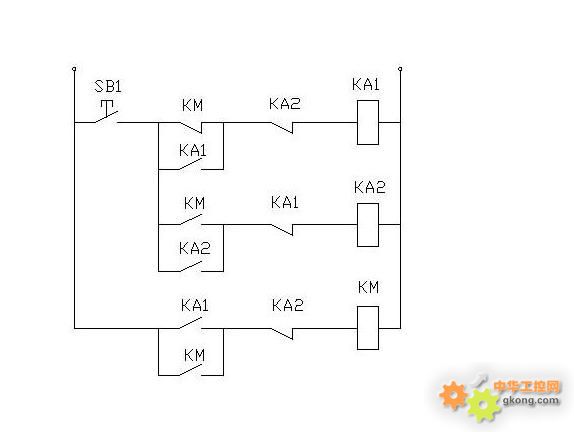

回复 #3楼 553285955
其实这个关键就是一个交换电路把,也就是当LS3压力传感器第一次接通时候通过电路去接通电机M1,第二次接通时候去接通另一个电机M2,如此循环。推而广之3个电机循环,4个电机循环。所以我求教哪位兄弟能教我循环电路。

发表于:2013/5/6 10:36:09
交替电路,很简单,最好有实物试验,以前我们也是拿PLC来试验传统继电-接触器电路的。

发表于:2013/5/6 10:43:50
交替电路的关键,就是先学好如何用普通的继电器实现单按钮启停。

发表于:2013/5/6 10:57:27
各位大神我知道是交换电路,关键是用传统继电器怎么实现。PLC程序实现方法太多了,我会的。可我用传统继电器不知道怎么实现了

发表于:2013/5/6 11:55:23
这是单按钮启停电路,就是按一个按钮,在两个继电器之间不停的切换的,授人鱼不如授渔,楼主自己应用到自己的电路去。
