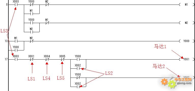

这是单按钮启停电路,就是按一个按钮,在两个继电器之间不停的切换的,授人鱼不如授渔,楼主自己应用到自己的电路去。
这图怎么能实现按一个按钮,在两个继电器之间不停的切换?KA1通过自锁一直吸合,互锁使KA2一直不吸

SB1是自复位的按钮开关,也可以换成楼主的LS3水位开关,这个开关不是永远都接通的。

楼主,下面的图就是用继电器实现的,自己照着接出来

我的大神啊,这种PLC程序我会编程,方法很多。我是想用传统电路实现

就是要你按着上面的原理图来接线,你看不懂吗?还是不会接?
我画的只是控制电路,马达主电路我没画,你拿实物按着上面的图不会连线都不知道怎么接吧
M1,M2是中间继电器,Y0也可以是中间继电器
我画的PLC里面的程序,就是为了让你弄懂控制原理
而不是让你拿着PLC去照着我写的程序来实现你的功能,我的本意是你拿着继电器来按照我上
面的图来接线。

我画的图需要的材料:
三个中间继电器
两个主接触器(两个马达)
控制线若干米
还有LS1~LS5五个装在水池边上的开关
楼主要是不信,自己拿着实物在桌子上接着实验。
楼主的基础没打好,以前我们还不会用PLC的时候,设计一个控制柜,用传统的电路画了10张8张的电气接线图。
继电器在柜里排的更是密密麻麻。
[此贴子已经被作者于2013/5/7 13:13:53编辑过]

看着PLC程序,不大习惯,也麻烦。还是楼上的那个交替电路反着用就可以达到核心要求,再修改下也就可以实现了。

我的神啊,你难道没看明白吗?人家只是拿PLC验证了一下继电器电路,让你按照这个做继电器电路。
