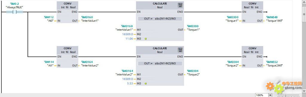

问一个很白痴的问题,模拟量的转化的公式看不懂,解释一下啊
1000N.m 2000N.m 扭矩传感器 4-12mA 12-20mA
指令Culculate中的公式能看懂吧?至于为什么要用这个公式来计算,涉及到具体的公式推导了,与传感器的输入/输出量程和AI模块的输入/输出关系有关了。

嗯,现在知道了,就是两个线性关系
