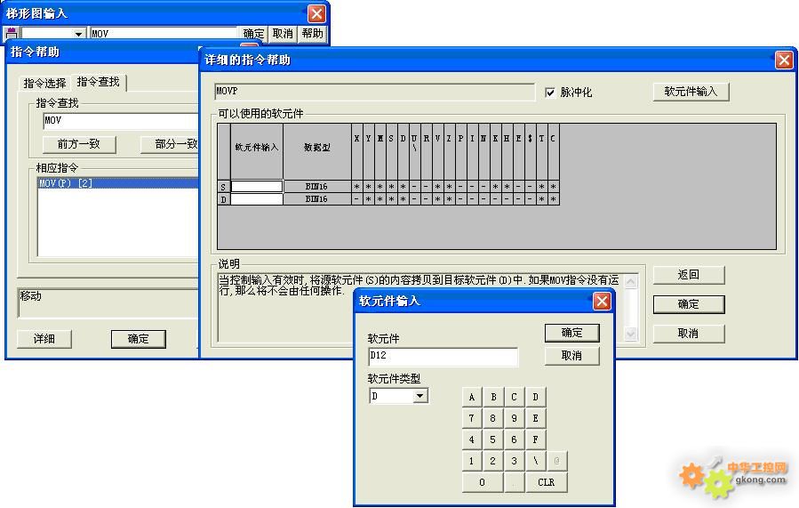

巧用编程软件的帮助功能
执行GX-Developer的菜单命令“帮助”→“特殊继电器/寄存器”,打开“帮助主题”对话框。在“目录”选项卡的“FX系列CPU”文件夹中,可以找到分类排列的特殊继电器和特殊寄存器(见图3-8中的左图)。其中的a触点和b触点分别是常开触点和常闭触点。双击其中的某个软元件,可以打开它的详细说明。双击“<<”按钮和“>>”按钮,可以查看上一个和下一个软元件的详细说明。
双击梯形图中的矩形光标,出现“梯形图输入”对话框(下图最上面的小图)。输入“MOV”(传送指令),点击“帮助”按钮,出现“指令帮助”对话框。
双击梯形图中已有的指令,出现该指令的“梯形图输入”对话框。点击“帮助”按钮,将会出现该指令的“指令帮助”对话框。
点击“指令帮助”对话框中的“详细”按钮,出现“详细的指令帮助”对话框(见图3-37中的大图)。“说明”区中是指令功能的详细说明。“可以使用的软元件”列表中的“S”行是源操作数,“D”行是目标操作数。“数据型”列的BIN16是16位的二进制整数,X、Y等软元件列中的“*”表示可以使用对应的软元件,“-”表示不能使用对应的软元件。
点击“脉冲化”多选框,左上角的“MOV”变为“MOVP”(脉冲执行的传送指令)。
双击“软元件输入”列中“S”(源操作数的缩写)所在的行的空白单元,出现“软元件输入”对话框(见下图下面的小图)。点击“软元件”输入框,可以直接用计算机的键盘或对话框中的小键盘输入源操作数D12。
