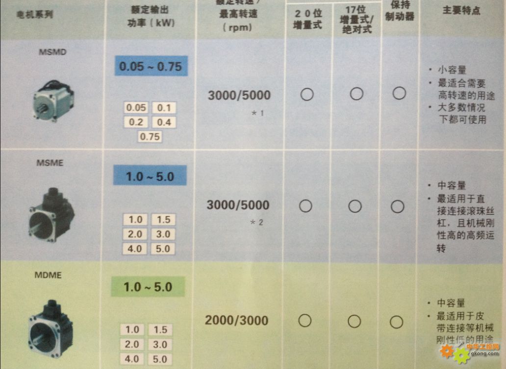

#11楼
小弟在册子上找的松下A5
你们感受一下,看哪个合适,个人觉得第二个第三个可以用。

#12楼
大家的余量都算得比较足。其实,导程5的400W两个都够了,这个配置可以出力140公斤以上。
往大了放,750W或者有些品牌是800W就可以驱动,并且可以停得很稳定,因为平台如果用滚珠丝杆和直线导轨摩擦力实在太小。
关键电机惯量够了就可以动。当然,如果你要反应快的话,要细算。

#13楼
小的那个750W,大的那个1000W就足够了

#16楼
1、要决定电机的额定转矩、额定功率,要看的是运动控制过程中,需要的最大转矩和最大功率;
2、那么运动过程中,最大转矩、最大功率的表现是什么?怎么计算?
1)最大转矩就是系统加速度最大的时候,
最大力(转矩)=远动体的质量×最大加速度+匀速阻力(=转动惯量×最大角速度+匀速阻力矩);
2)最大功率就是最大力(或转矩)时的最大速度时,最大功率=最大力×最大加速度(=最大转矩×最大速度);
[此贴子已经被作者于2013/9/1 23:58:45编辑过]
5379
zhibinliu60
文章数:2029
历史总积分:5379
注册时间:2006/5/15
08年博客人气奖
发表于:2013/9/1 9:46:38
#17楼
3、可以看出,楼主的问题,关键是运动体加速度的时间,最大加速度是多少?楼主给的条件不够!
