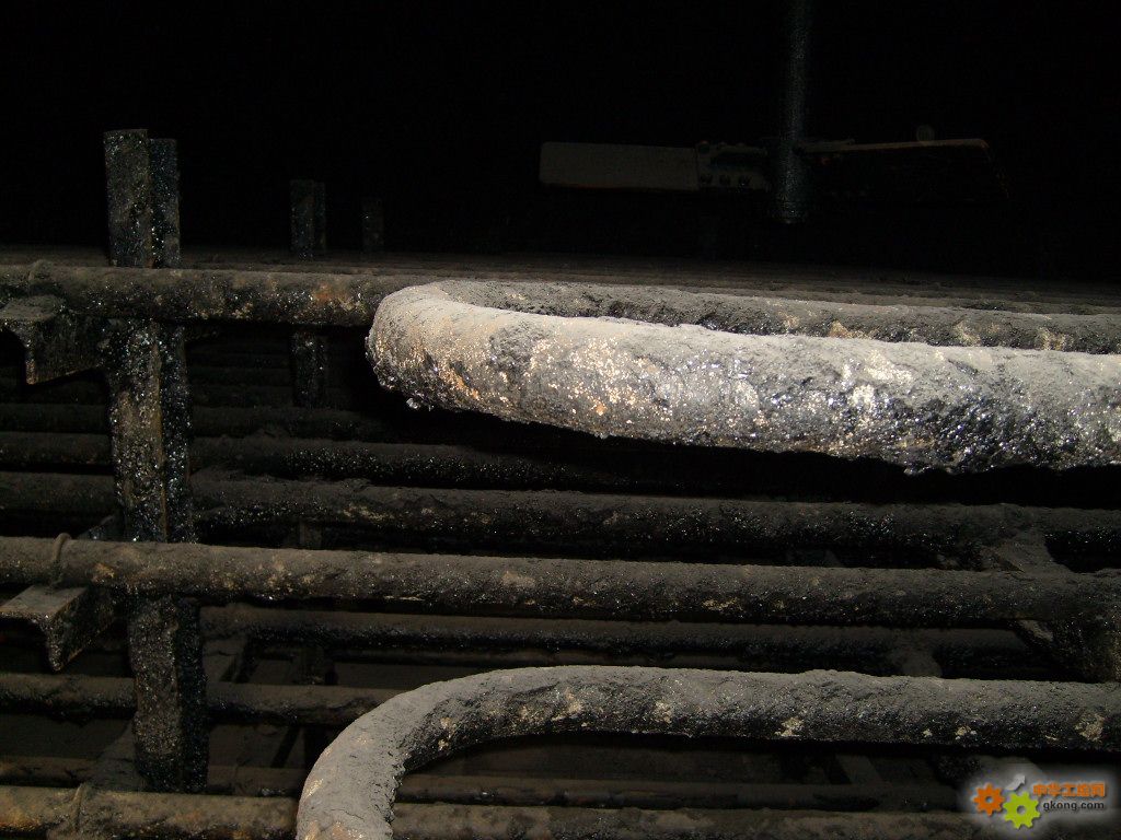

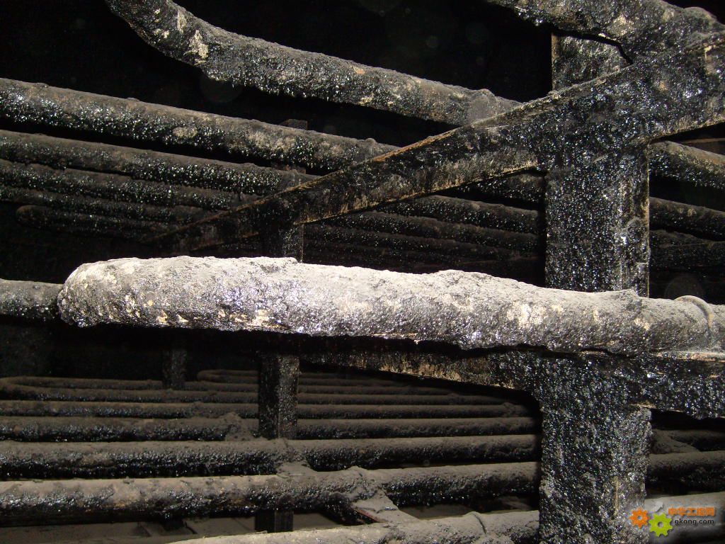

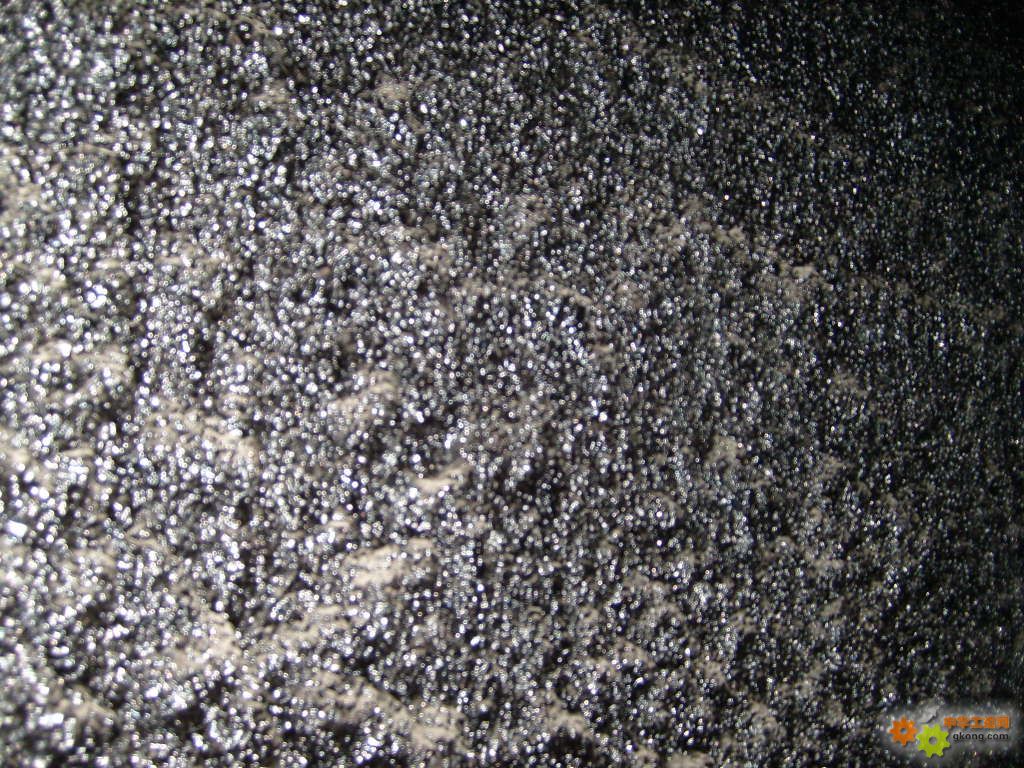

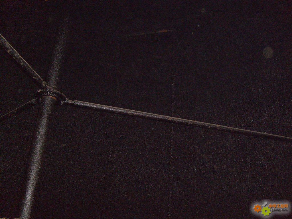

虽然常常和储罐打交道,也曾经在储罐外部通过人孔看过储罐内部的情况,但是处于懒惰和害怕脏的原因始终没有爬进去过,昨天为了维修一个热电阻,终于狠狠心爬了进去,看到了一些外部永远无法知道的内景,代价就是弄脏了一身崭新的工作服,而且是沥青洗不下来,一身工作服算是废了。
有付出的代价就有回报,这就把收获在论坛上显摆一下。
一、储罐内部加热盘管特写1
二、储罐内部加热盘管特写2
三、储罐内部加热盘管特写3
四、储罐内部搅拌器1
五、储罐内部搅拌器2
六、储罐内壁

多谢楼上朋友们的回复,至于储罐的大小,其实平面不大,只是高度在10多米而已,至于平面大小没有个具体的数据,不过直径不超过10米。

一个改性沥青生产工艺的成品储罐,由于沥青经过多种添加剂混相,需要不断搅拌来维持其相容性,同时沥青需要加热保温所以需要加热热源,这个内部盘管就是导热油罐。
