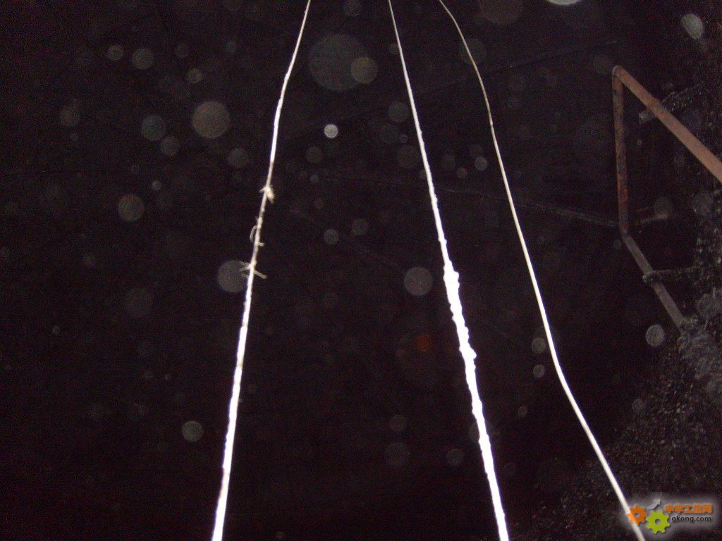

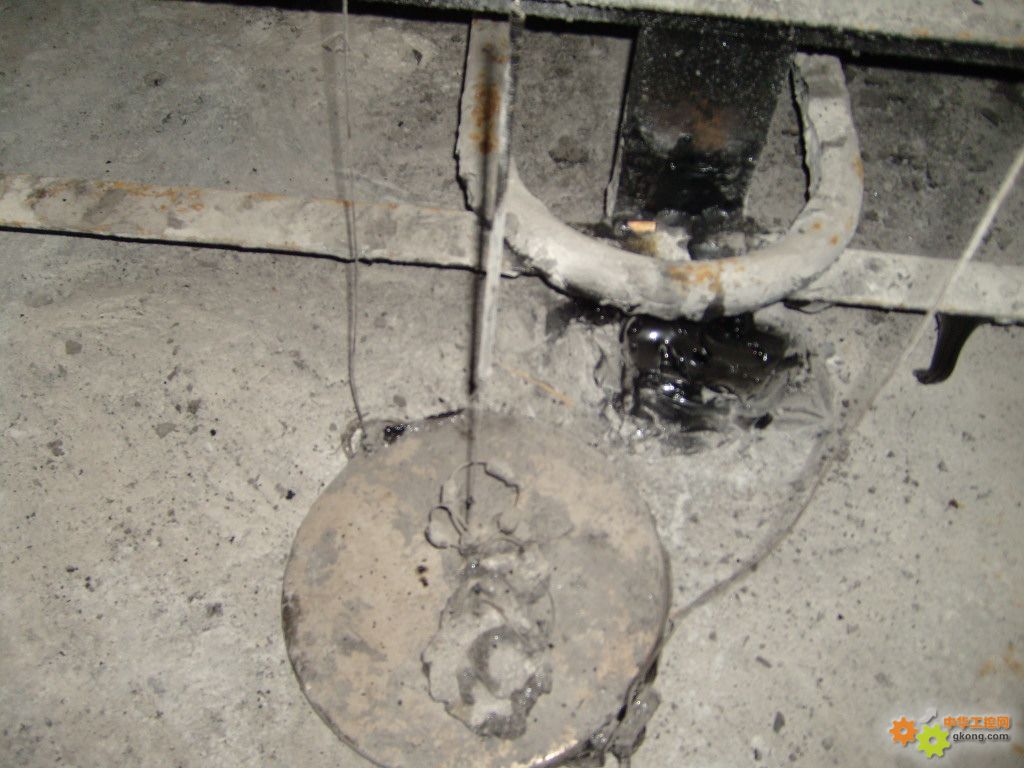

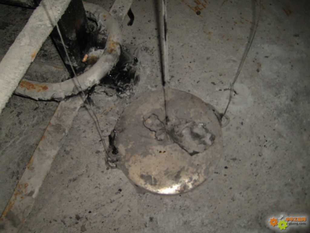

为了报答大家对偶这个帖子的支持,偶在传几张这个储罐内部的构造,这个,呵呵。。。本来是不想传上来的,因为偶想用这几张图片写篇论文呢,后来一想算了,偶文笔不行,也不够专业,写了也不会发表,浪费感情。
储罐液位的检测很多时候是使用浮盘来测量的,这种浮盘液位计结构简单,检测准确。维护技术含量也不高,唯一缺点就是在储罐内部的仪表检测部分容易损坏,其损坏后只能清罐才能检修,对于再用设备的液位检测存有一定得不确定性隐患。
一、浮盘液位计,中间的线是不锈钢钢丝绳,两边的是不锈钢钢丝起到限位作用,防止浮盘在液面上摆动。
二、长期使用中限位的钢丝会因为热胀冷缩和应力作用产生弯曲、松动等现象,此时就会对浮盘在液面上产生摆动,摆动会造成中间的钢丝绳产生扭力和不对称力,其会引起钢丝绳的摩擦力变大甚至引起上部滑轮中的钢丝绳脱落。
三、如果限位的钢丝松动过大,在有搅拌叶桨的储罐中应用,极易被搅拌叶轮缠住最后打断钢丝甚至把钢丝绳也绞断。
