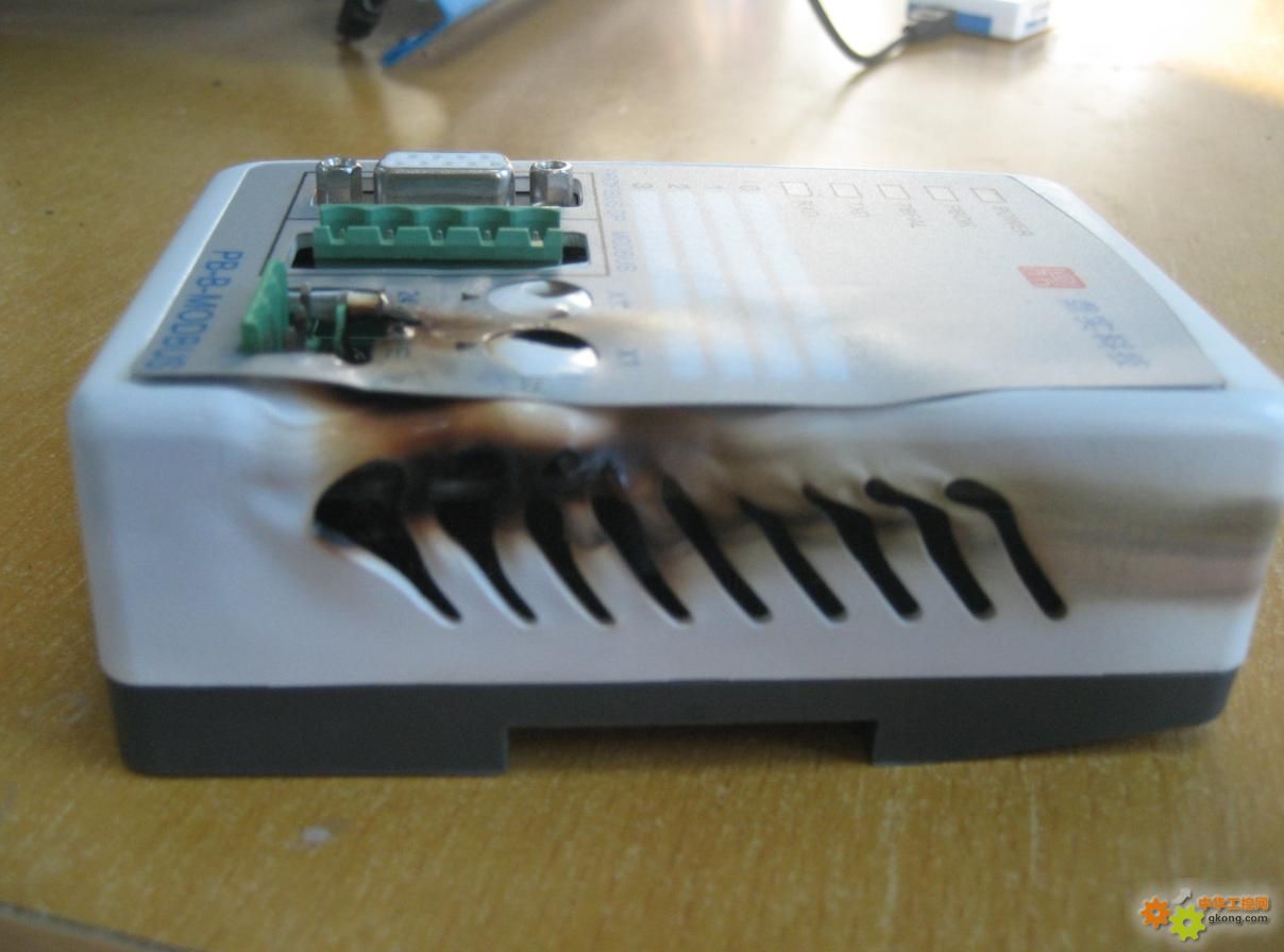

今天收到了一个客户寄回来的模块,然后模块的电源端子处严重损坏。经过多次询问,对方都说是接的24V电源,直流的,而且正反极没有接错。但是,这24V,能烧成这样么?大伙觉得,他们回答的是不是假的?
唉,多可爱的一个模块,一下就被他们弄得跟非洲来的一样了,唉~~

我总觉得,他们肯定是接成了220V的

我总觉得,他们肯定是接成了220V的
同意,肯定是接错了

我是这样想的,但是,对方咬着牙不承认~~~~~大家能支个招不?

跟我们公司原来将220直接引入plc的输入,结果和你的情况差不多。。。

这样的情况肯定是不保修的,使用原因损坏的。

其实,我也不想修。这个连外壳都弄成那个样了,没法修了~
大家都这样觉得,但是,这个客户,牙齿咬得就这么的紧,非说使用正常。

如果里面印刷线路铜皮爆断 或者有压敏保护的压敏损坏 可确定输入了错误的电压
