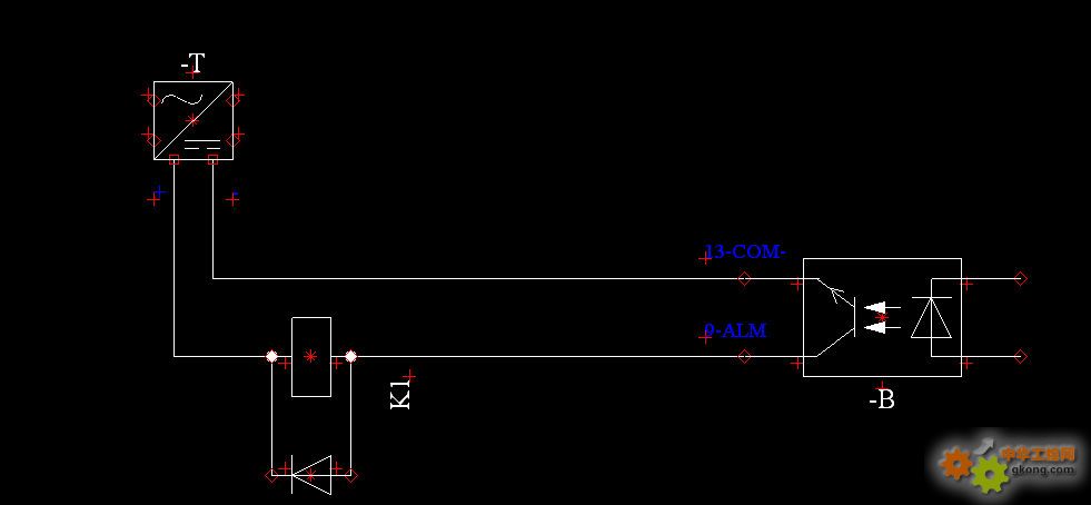

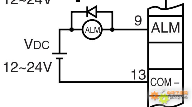

这个是引脚9和13的定义,那个圆圈ALM是蜂鸣器吧?并联个二极管。说明书说报警时 9跟13晶体管关断。
我想把蜂鸣器换成继电器来控制急停开关的闭合,不知道能否行得通,还请各位老师指点下,多谢了

可以接继电器

谢谢老师,我是菜鸟,能否画得详细些呢?有些符号 不认识,惭愧
