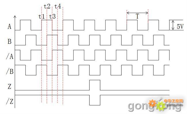

1、如图,方波的周期是T;
2、如果刻线数是360,则T=1/电机转速(r/s)÷360;
3、如果电机转速是1r/s,则T=1/360秒,波形如上图;
4、如果电机转速是60r/s,则T=1/21600秒,波形如下图;
5、这就是电机速度对编码器输出波形和频率的影响,当人们怀疑脉冲受到干扰时,其实是用编码器输出脉冲数检测位置的弊端在起作用!
6、所以适宜高转速的编码器是低解析度的编码器;
7、所以一个编码器,要有低解析度脉冲,也要有高解析度脉冲,才能适应速度变化大的场合!
8、所以一个编码器,如果能输出周反馈脉冲,又能输出周高解析度脉冲,一个在电机高速时检测位移,一个在低速时用高分辨率检测位移,这就是编码器之所以输出多个解析度脉冲的意义!
9、同一台电机之所以选择安装多个编码器,说明编码器有缺陷,好的编码器只需要一个,因为它能输出不同带宽的反馈脉冲,同时适应高、低速运行!
10、现在才真正接触到伺服控制的瓶颈处,所有存在的问题都集中在编码器及其相关脉冲处理电路上,解开了长期困扰大家的所谓伺服“脉冲干扰”问题。
