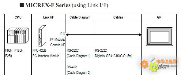

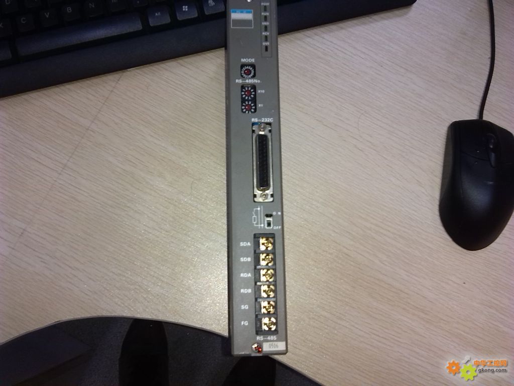

各位达人,我现在遇到一个头痛的问题,希望大家帮忙解决,我现在有一台富士的PLC(型号是MICREX-F F80H,而且还带一个通信模块型号是FFU-120B)和pro-face的触摸屏(型号是GP270-LG11-24V)没法通信,其中两台设备的通信电缆是我看资料做的,用串口通信,但使终不知道是什么原因,请大家帮帮我啊,

通讯应该是没问题的;
先确定是232还是422通讯,根据相应图纸做电缆就可以了。

是用的232通信,与通信方式也是通过FFU-120B,接线方式我对了几遍了,就是实现不了

以下是引用317597420在2013/2/28 16:17:53的发言:
如图所示
检查电缆及通讯参数设置。

被水印挡住的那是7#脚SG   ,,8#脚CD
