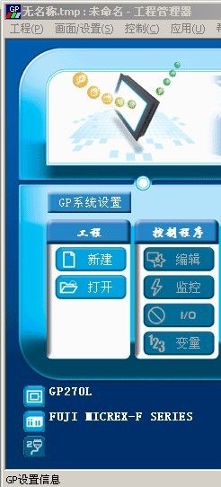

触摸上通讯协议选择:

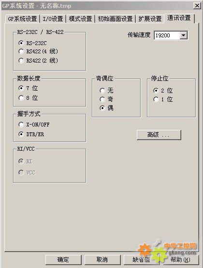

触摸屏软件通讯参数设置:

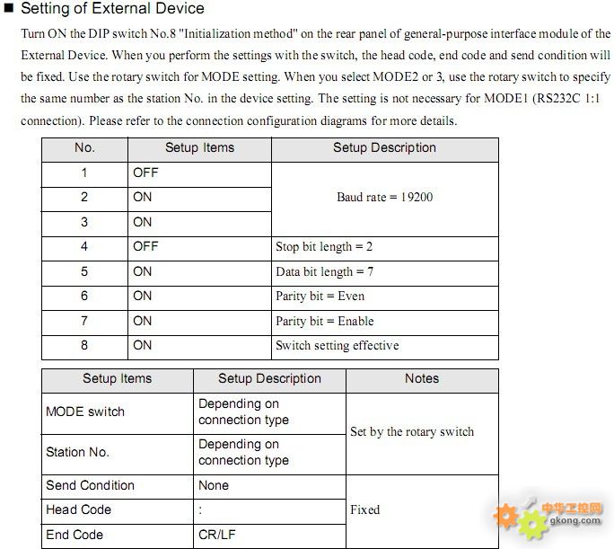

PLC模块上拨码开关设置:
