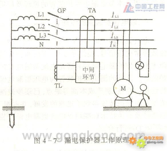

德力西漏保,三相四线制,如果N线端不经过漏保,直接短上,是不是就和普通断路器作用一样了,

不经漏保好像合不上闸吧

只要有零序电流,开关合不上或者会跳闸。

三相四线的漏电开关可以负载三相负荷使用,但开关上方必须接三相四线,因为漏电跳闸的装置是与零线有联系的;不接零线就失去漏电跳闸功能
电路中不能有220V的电路出现,就是说在它下面接出的任意一相火线,不能与不通过它的零线组成回路(电路)。否则就会跳闸,漏电保护具有零序保护作用

跳闸,一定的。我经历过。

摘掉零线指的是闸的上口和下口的零线都不接,它也就当做断路器使用了。如果零线还在漏保上接着,不管是进出线都在上口还是下口,都算是漏电,当然就跳闸了。

上下都不接可以当断路器用

不接零线只能做三相平衡负载用。
