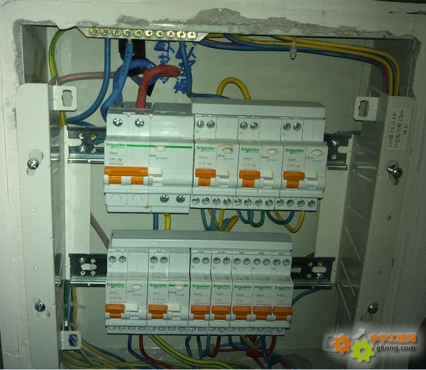

统一精装修的小区,悲剧阿,问题不断出现,入住半年;
家用入户配电箱内接线情况如照片,红线一段绝缘皮发黄了,之前家里一直用查过两个2000W的大功率器件时候,过个10分钟或者半小时,一个大功率器件和其它普通电器一起使用的时候就几乎没有问题就会时不时跳闸,有时候跳一个卫生间的,有时候总闸跳,后来电工检查后把总闸换成施耐德40A的带漏电,发现总闸一直跳,一个个排查,发现一个卫生间一直跳闸,一一检查发现暖风机漏电,然后修了下,所有接线拧紧,现在貌似没问题;
前几天,陆续有邻居说空调带不起来的,有一户入户配电箱烧糊了,然后有几家自己打开了看了发现入户两个4方的线接空开的接头都黑了,我家的情况就是附件所示,现在发现有一段线发黄。
翻了标准:
GB 50303-2002
18.2.1  芯线与电器设备的连接应符合下列规定:
3. 截面积大于2.5mm2的多股铜芯线,除设备自带插接式端子外,接续端子后与设备或器具的端子连接;多股铜芯线与插接式端子连接前,端部拧紧搪锡;
请问我是否可以据此要求和我家的现象要求开发商对入户线做搪锡?还是一定要接线鼻子?还是认倒霉?

多股软线按规矩应该线头搪锡或按压接线套才可以接入设备。

用冷压钳压个直管形接线端子线试试

线发黄,应当是线没有压接好;
至于能不能根据标准要求开发商重做,不清楚,但应当可作为一个问题提一提。

多谢各位的意见,协商当中,我自己带烙铁和锡过去让开发商派电工来弄一下。。

  现在你家的电源进线搪锡处理或是冷压端子处理,不要忘记在原来的电源进线上加一段黄腊管(估计开发商是不会给你换线的)。

应该压接接触不好,很少按规范做的!
