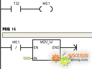

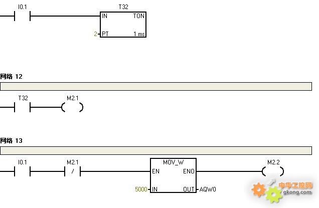

大侠教教我,为什么我这样用1ms的定时器,我定时2ms,输出的时间却有2s呢?

怎样看出时间是2秒?

没看到定时器,只见到定时器触点。

我的模拟输出AQW0是连接到伺服上控制电机的,2ms应该是一瞬间动一下,但电机一直在运行2、3秒的时间,大家分析下
难道不考虑数字量转换为模拟量器件需要的转换时间?

难道你觉得从数字量转换到模拟量所需要的时间需要1s多?你在开玩笑嘛?

I0.1 一闭合,AQW0 从0到5000,2ms后AQW0变成0,伺服从加速再到减速,毕竟需要有一个过程

时间太短??

高频啊,哥哥你幽默了哈
