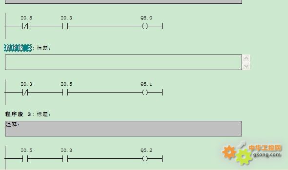

图中I0.3与I0.5为两个脉冲输入,现在实验结果,当I0.3与I0.5同时为1时,本来应该只是Q5.2通,灯亮,可是Q5.1的输出端的灯会有微弱的闪亮信号,找不出为什么……请高手帮忙回答一下!!
如果程序有问题,我现在想实现 I0.5 I0.3 Q5.0 Q5.1 Q5.2
0 1 1 0 0
1 0 0 1 0
1 1 0 0 1
且相互不出现串扰,应该怎么编写程序最好,谢谢各位了!!!

显示有些错位,请自行对应一下,谢谢

发表于:2013/1/18 21:00:12
要常亮,就要进行自保。

发表于:2013/1/18 21:37:33
脉冲输入?那又是怎么同时为1的?

发表于:2013/1/18 22:13:35
I0.5 I0.3 时间上有先后

发表于:2013/1/19 9:45:16
在PLC中是没有同时这种概念的

发表于:2013/1/19 11:16:13
你把第一段程序里的I0.5常闭改为常开,把I0.3常开改为常闭。同样把第二段程序里的I0.3常闭改为常开,I0.5常开改为常闭。这样就可以达到你要的效果了的。

发表于:2013/1/19 12:01:03
先I03接通,再接I05,就不会闪了;

发表于:2013/1/20 12:02:10
用位与指令就最好。
