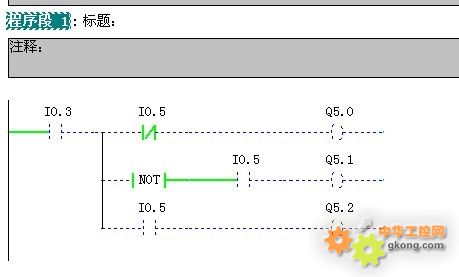

你好,谢谢你的方法,可是下载到PLC上运行,还是一样的结果……还有没的别的方法呢???

用位与指令就最好。
[此贴子已经被作者于2013/1/20 12:11:02编辑过]
请问您讲的位与指令是怎么设计呢?谢谢了
以第一行为例:用IB0位与H28,若结果等于H08,则Q5.0=1 .
您好,你的方法我懂了……这种方法是不是只能用语句表来写程序,不好用梯形图来表达??

可以用梯形图,语句表就简洁些。

用梯型图设计,怎么一次性读入IB0的8位呢?新接触PLC,请您指教一下,能不能给画个梯形图,麻烦了,谢谢!!

用MOV_B指令,输入是IB0,输出可用VBx ,我这电脑的软件坏了打不开。

你好,我们用的S7-300的PLC,查了下编程方式,没找到合适的写法,您能不能把程序写出来看看?麻烦您了,谢谢!!

程序应该没有问题哦。。。我自己也下载到PLC上实验过了 请问下楼主能把你所有的程序贴上来看一下吗? 检查下是否有双线圈
