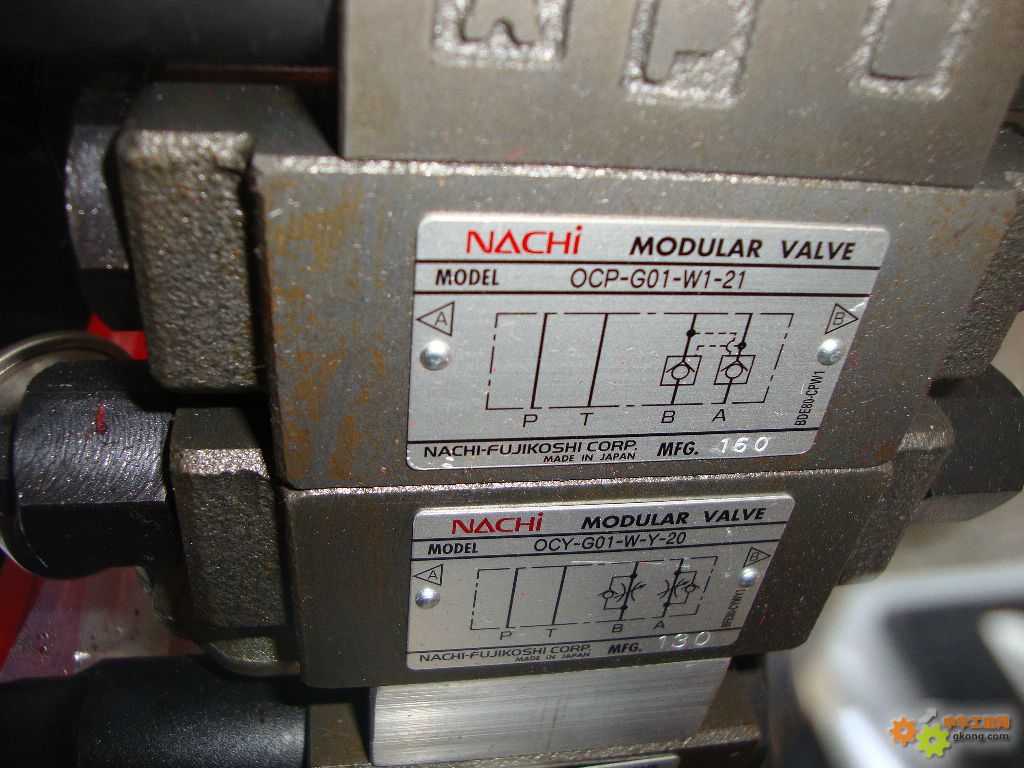

上面的图 的符号代表啥。

单向阀!小日本的货!

好像是液控单向阀

上面 双液控单向阀 下面 单向节流阀

我也这么认为!楼主多发些呀!

液压锁,你是用什么设备上。

3楼的正解,就是一个单向阀。多用于大型油缸,特别是立式安装的油缸,多用于防止自动下落,或者是快慢速时使用。

给我讲讲上面的箭头 和图标都是啥意思啊。

上面是液体的流向,这样的符号楼上的也话了是什么了。下面的也差不多
