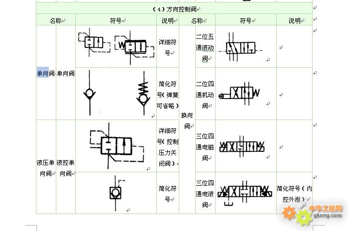

液压上的东西,上面一个是基本的液控单向阀。

楼主看看这个就知道了

我们叫逆止阀,就是单向的意思。我看到的日本图纸上面跟这个画法是一样的

液压锁,调速阀,日本的,不二越吧,

第一个是逆止阀。

上面 双液控单向阀也就是液压锁 下面 单向节流阀
