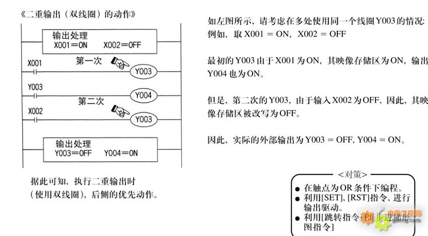

双线圈输出
谢谢你,这是编程手册上的啊,还是我不够认真仔细,多谢提醒
在使用步进指令时可以不同状态位,分别编写同样的输出点。

怎么有两个Y0

双线圈了,

双线圈了,除非是不同时成立的两段程序可以,不过做好别出现用中间继电器代替一下

双线圈可以来做程序加密保护。也不见得就是一无是处。

典型的双线圈问题
