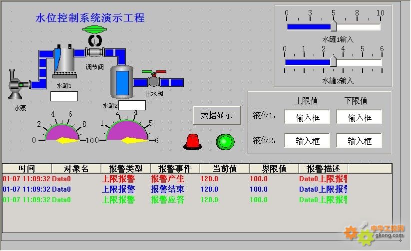

我的是嵌入版。
下载完后在触摸屏上是这种状态。

标题就是开打文件 最顶端显示的文字,

名称是唯一的标识符号,不能重名。当你要用其它方式打开一个画面时,就是用它的名字打开。
标题,是窗口左上标题条的显示。前面大家都说了。
你设置画面没有标题栏了,所以没显示出来。
标题,是窗口左上标题条的显示
