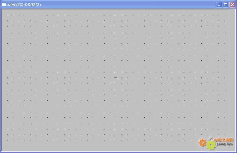

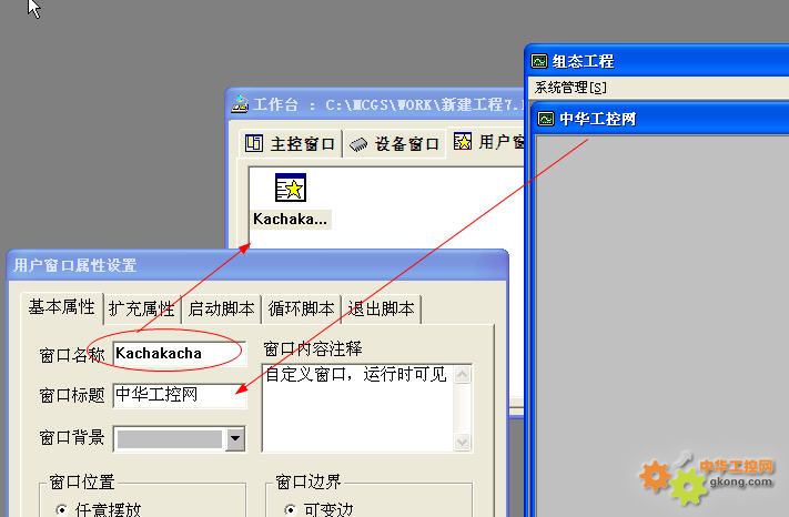

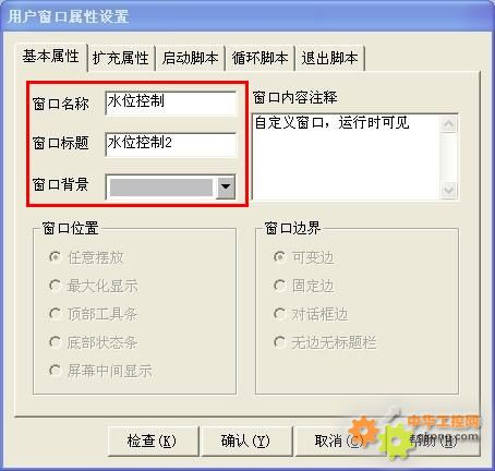

窗口名称:该窗口保存的文件名称。
窗口标题:该窗口的标题栏中显示的内容。

以下是引用kachakacha在2013/1/6 16:20:12的发言:
窗口名称:该窗口保存的文件名称。
窗口标题:该窗口的标题栏中显示的内容。
Good Luck~
但是这几个窗口的名称

以下是引用lzcqust在2013/1/6 17:52:44的发言:
窗口名称:该窗口保存的文件名称。
窗口标题:该窗口的标题栏中显示的内容。
Good Luck~
但是这几个窗口的名称
进入运行模式你就可以看到窗口标题。

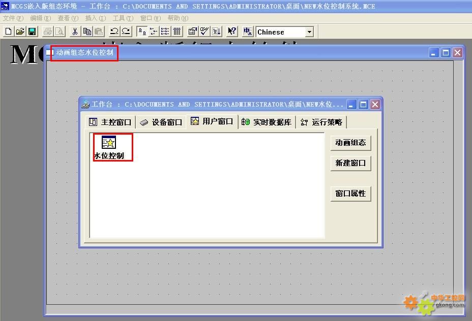

这个组态工程窗口怎么打开的?
1833
kachakacha
文章数:736
历史总积分:1833
注册时间:2006/5/24
发表于:2013/1/7 10:30:39
以下是引用lzcqust在2013/1/7 9:19:28的发言:
这个组态工程窗口怎么打开的?
通用版就直接进入运行状态,嵌入版就下载到屏里运行。
