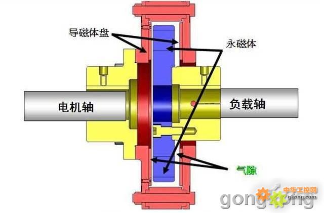

针对楼上两位提出的几个问题,下面的这些资料,系统地介绍了磁力耦合装置具体的工作原理及运用场合,希望对有兴趣的朋友能够有所帮助,能够更好地了解磁力耦合器这产品。
                                           前     言
新一代永磁磁力偶合器主要为电机配套. 该产品引进美国最新技术并结合电机负载的工作方式, 合理匹配电机系统,消除“大马拉小车”现象。对已有的电机拖动系统进行改造后可节能40~70%. 对电机有保护作用,可以延长电机寿命.且符合国家的"节能减排"政策。
  一、工作原理
永磁磁力耦合器是透过气隙传递转矩的革命性传动设备。永磁磁力耦合器属于耦合传动的一种,可以实现非接触的动力传递。其由两个独立的,没有任何接触的转体组成,这两个转体之间有一定的空气间隙。其中一个带铜盘的钢制转动体与电机输出端联结(称为导磁体-铜转子),另一个带永磁材料的铝制转动体与负载输入端联结(称为永磁体-磁钢转子)。电机转动过程中(即铜转子旋转时)铜转子与磁钢转子产生相对运动,交变磁场通过气隙在铜转子上产生涡流,同时涡流产生感应磁场与永磁场相互作用,由于负载转矩作用,被动磁钢转子仍处于静止,当主动铜转子转过一个角度后,其和从动磁钢转子之间存在一定的转差角,从而使得静止的平衡状态被打破,主动铜转子所转过的角度的大小取决于负载转矩的大小,此时从动磁钢转子会受到电磁力矩的作用,电磁转矩随着主动铜转子与从动磁钢转子的转差角的增加而增大;当电磁转矩超过负载转矩时,从动磁钢转子开始转动。此后,在电动机的驱动下,主动铜转子将与从动磁钢转子保持一定的转差角度同步运行。从而带动磁钢转子沿着与铜转子相同的方向旋转,结果在负载侧输出轴上产生转矩,从而带动负载做旋转运动。来实现动力的无接触传递。实现电机与负载之间的扭矩传递。耦合器所能承受的最大负载转矩由静转矩特性的峰值转矩决定,当负载转矩值超过该峰值大小时,将会产生失步现象。
