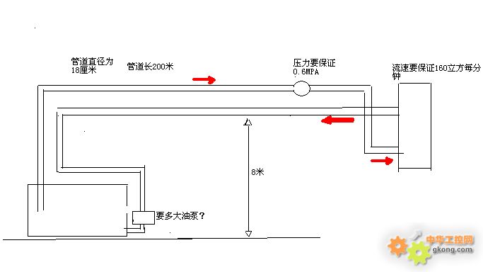

请问我要选多大流量的泵?用的是三相电机,电机是多大功率?

110KW够不?

感觉到你计算的流量好象不符合你的管径了,管径这么大的,最少也要有个30方以上的流量吧,怎么会这么小?
不知道你所说的流速160是什么意思了?
如果真的按照你所说的流量只有15方每小时的话,那7.5KW的电机就够了,因为你这样的算下来,扬程是40米左右,流量是15方的泵.

呢,感觉楼上的发言比较靠谱。养成和流量只要覆盖使用的要求既可。另外,你应该百度下油泵的制造商样本,在那里,泵的养成和流量是可以查阅的,而且配套的泵驱动电机也是对应的。一目了然既可选择。

可是安装现场的同事说,45KW的电机都带不动,怎么回事啊?

泵站建在500米远的地方,那个管直径的确是18公分。就按照流量30方以上算,那电机需要多大功率?

客户没有用离心泵,用的是普通的涡轮泵啊,车间现场的高程是8到10米,所以没有用离心泵

500米管道大概折算水泵扬程要5M左右,你又有0.6MPA的压力和10米扬程,大概75米扬程了。
