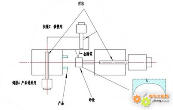

   磨床最大特点就是使用成型砂轮靠近工件,就能完成产品加工,因而最关键的部分就在于对砂轮的修正。工艺介绍如图1所示。
  其中,蓝色部份为砂轮需要修整出来的形状,最高点到最低点为4μ的圆弧。此外,新
砂轮需要有单独的修整动作,而旧砂轮修整时需要自动将修整量自动补偿进去。当砂轮小于
制定直径时需要有报警机制。不仅如此,修整需要进行独立画面设置,以改变圆弧凸度的形
状。
图1 工艺介绍图

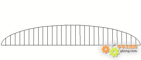

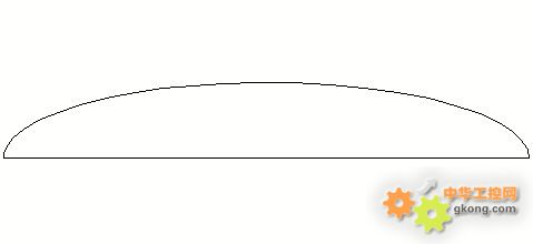

将砂轮放大看的话是一个对数曲线,不是标准圆弧的一部份,所以不能直接用G02或者G03指令实现。如图2所示。

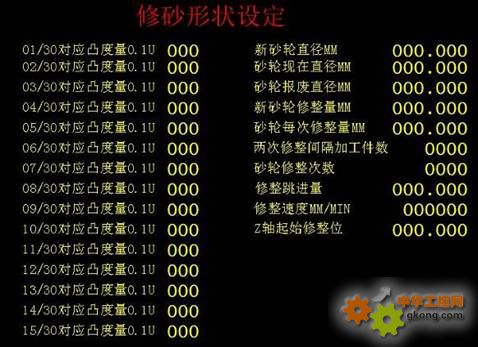

因而要转成图3所示图形,将砂轮长度部份分成30等份,等份之间用直线进行连接,然后使用者只要设定没一段的高度,即可以得到不用形状的曲线,这部份参数需要做成画面。

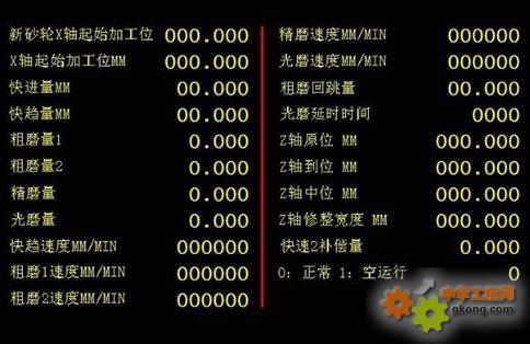

2.3  画面规划
图5  画面规划

2.5  伺服调整
  由于圆弧的高度只有4μ,而且需要分成30等份,所以Y轴的精度所以是0.1μ。B2伺服为16W脉冲一圈,螺杆节距为6mm,所以B2的精度是足够的。因此只需要电子齿轮比增大10倍,系统画面改为3/4显示即可。
