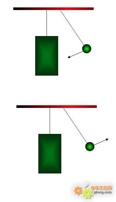

惯量匹配的概念来源于碰撞理论
刘志斌
1、惯量匹配的概念来指哪里?
2、所有现成的文献,都没有一个明确的定义;
3、伺服惯量匹配,显然是个动量传递的问题;
4、仔细分析不难发现,惯量匹配的概念来源于碰撞理论:
1)如图,质量相等的小球碰撞时,总是将其动量完全传递给另一个小球
2)一个质量小的球与其质量相比无穷大的物体碰撞时,小球的动量翻转,不仅动量没有传递出去,自身的动量反向,如图
5、这样我们定义:把发生动量传递的两个物体的惯量相等,叫做惯量匹配;把发生动量传递的两个物体的惯量相差无穷大,叫做惯量不匹配。
    认为:惯量匹配时,一个物体的惯量会完全传递给另一个物体;惯量不匹配时,惯量小的物体的动量会反向。

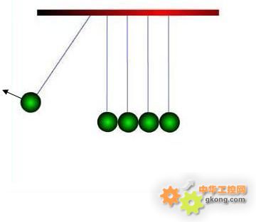

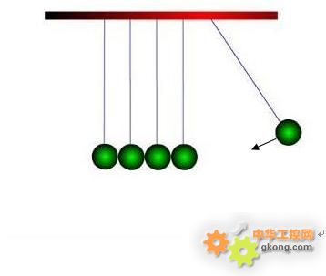

1、五个小球的惯量相等,右边一个小球的动量瞬间传递给左边小球,就好像小球自己摆过去的一样,所有小球没有收到任何冲击,动量被完全传递!
2、这种物理现象我们称系统惯量匹配,惯量匹配动量能完全得到传递,所有物体都不受冲击,安全、可靠、稳定。
3、你看,如图,一个惯量相比无穷大的两个物体相碰,惯量小的小球把自己给碰飞了!
4、这就是惯量不匹配,惯量不匹配,不仅动量传不出去,而且受冲击或被损坏的是惯量小的一方!
5、要注意,只有系统内处于非平衡状态时,系统内各部分之间存在相对运动,存在相互作用力时,即存在动量传递时,才有惯量匹配的问题!
6、如果忽略系统内力的作用,把系统看成一个刚性整体,则不存在惯量匹配的问题;
7、或者系统处于平衡运动状态,如匀速直线运动状态、或匀速圆周运动状态,就没有惯量匹配问题;
8、不能把非惯量传递问题说成惯量传递的问题,也不能把惯量传递的问题说成非惯量传递的问题;
9、例如,当我们把这几个小球看成一个加速度相同的整体时,当外力F一定时,能使系统获得的加速度大小与小球的个数成反比,这时候没有惯量匹配的问题!
     F=5ma
     a=F/5m
10、这时候,是个纯粹的牛顿定律的问题!没有动量传递的惯量匹配问题!

先把慣量定義搞清楚 就不會在此胡扯
剛性連結所造成的傳動竟讓你說成碰撞
慣量的匹配是存在整個系統內 彼此透過剛性連結 要動一起動 要停一起停 純在瞎扯 五個鋼珠的圖我只看到位能變動能 能量傳遞 動能變位能
還有很多錯 懶得幫你寫 你這個扶不起阿斗 哀

“五個鋼珠的圖我只看到位能變動能 能量傳遞 動能變位能”
1、那右边的球瞬间停止速度为零,它的动量传到哪儿去了?
2、你没有看见动量由右边小球传给左边小球?
