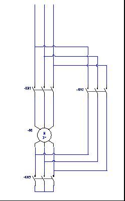

接4极并8极是高速,接8极不接4极是低速。

4/8极电机接线盒里有两排6个接线桩头,一排绕组是4极高速接线端,另一排8极低速接线端,用高速时把低速接线端短接,用低速时高速接线端不接。

你的图上那个不是星三角转换开关而是高速低速切换用的。
KM1、KM2是用来实现正反转控制的。

上面的接触器KM1,KM2用来正反转,KM3是用来星三角转换的

帅哥,按你的这图高速你会听到一个声音。然后是开关跳闸

上图确实可以用在变极调速电机上,但是还要注意一个问题,他原来那个图是对的

KM1和KM3通电是高速,KM2通电是低速,你再检查一下或分别接线试试。

我的意思是你电机在低速转高速的时候。你的电机转向是反得

你难道没有看到你6楼的那个图两个接触器有换相吗?我告诉你这个电机是变极时反转向
