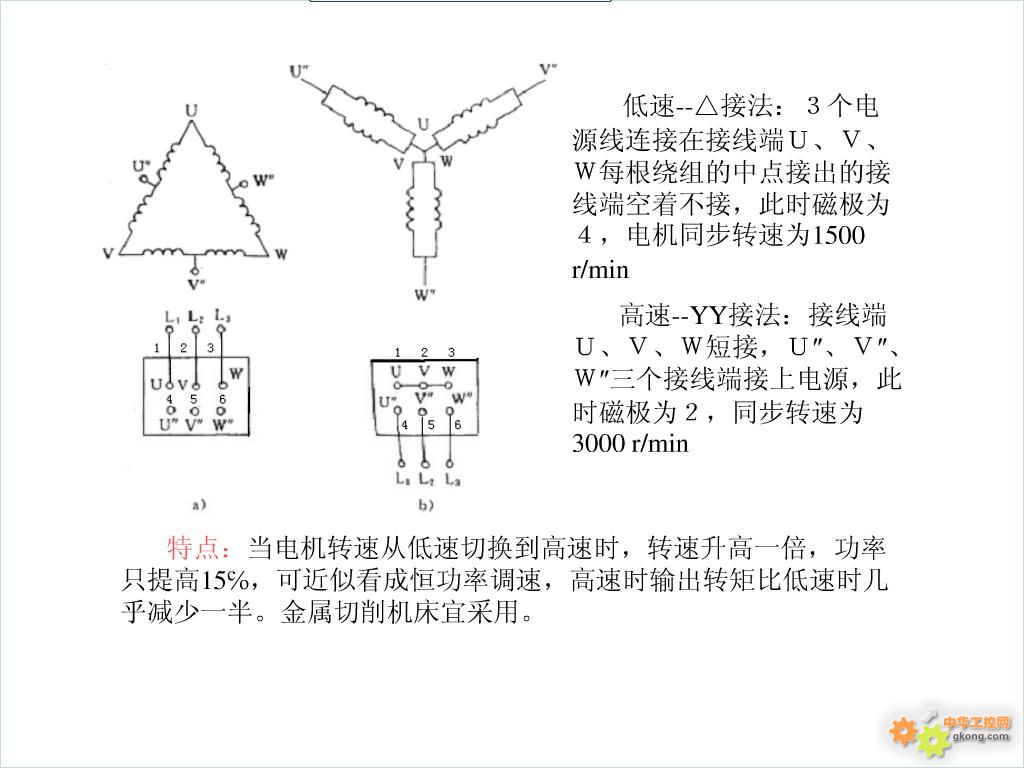

今天车床跳闸。断电状态下查电路连接,发现主轴电机短路。将其所有外部连接线路断开后,量主绕组和次绕组线圈全部接通。一看其接法是△-y-y接法,两边绕组都有引出线。想请教下这种接法的电气原理,以及故障处理及查询的方法。谢谢

电动机的型号是什么?
我的理解是:这是一台双速电动机,其接法为△/YY,也就是低速时为△接法,高速时为YY(双星型)接法。
其接线示意图如下:

  感谢楼上的回答,经过摸索和咨询。我已经有了正确答案。现在将电机型号,以及其接线方式以及变速用转换开关接线图发给大家,供参考。
  电机型号及参数如下。TYPE:YD132M-8/4.功率是3、4.5KW。IP44,380V,9.0/9.3A。转速是730/1430r/min。接线方式是△-Y-Y、

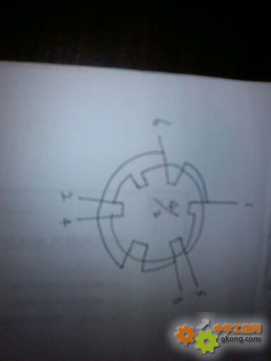

发表于:2012/12/24 19:06:58
5188
企鹅
文章数:1349
年度积分:101
历史总积分:5188
注册时间:2007/6/30
发表于:2012/12/24 19:08:54
这个图是,4/2极的,不好意思画的不好,内行就不用多说了,8/4的下次再传
5188
企鹅
文章数:1349
年度积分:101
历史总积分:5188
注册时间:2007/6/30
发表于:2012/12/24 19:13:00
帅哥,这个图是你自己画的吗?
你那两个接触器是干什么用的?
